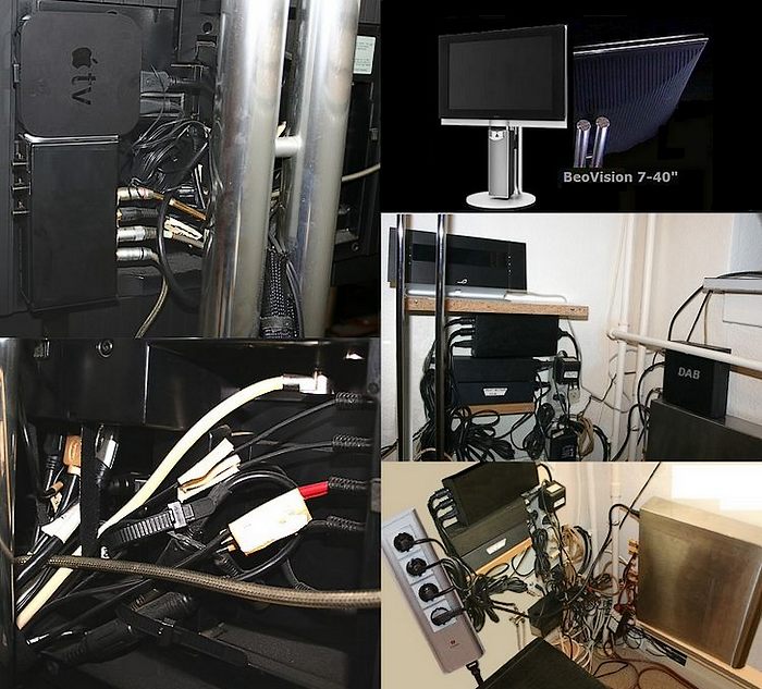

Nu er du forkalket millemis.
Jeg syntes det er lykkedes meget godt at skjule alle de nødvendige ledninger og kabler.
På vej til teknik boksen.
Her beskrives af hvad der ligger bag de små nr. du ser på billedet.
1) BeoLink 1611 Converter krontrolboks, benyttes, når audio og videoprodukter med Master Link (ML) og 7 polet datalink /MCL) ønskes forbundet. I mit setup har Beocenter 9300 MCL link og BeoVision 7 ML link.
2) Remote mains switch, er en fjernbetjent netafbryder som får et on/off trikkersignal fra pin 4 i PowerLink stikket. I mit setup tilslutter den 230V til min subwoofer. Her udover tændes nr. 2 - nr. 4. - nr. 6 og nr. 5.
3) Er endnu en Remote mains switch som trigger 230V til de to aktive BeoLab 4000 baghøjttalerne i mit surround system.
4) Er en 20 db antenne forstærker  som tilsluttes 230V med triggersignal fra (2).
5) Er et højttalerrelæ som sikre at ICEpower modulerne ikke givet "blobs" i højttalerne.
6) Strømforsyning til højttalerrelæet, som tændes med triggersignal fra (2).
7) X-TRA speaker kit, består af en MCL 2A relæboks, og en transciver. I mit setup sendes lyd fra Beocenter 9300's 80 Watt forstærker til passive højttaler i vores alrum/køkken.
8) Er fra JJAZ, en IP 205 KV Stainless, 2 X 500 Watt APS ICEpower forstærker, tilsluttet direkte fra BeoVision 7-40 TV's PowerLink front bøsninger med 2 stk. MK III PowerLink kabler til ICEpower modulerne. Strømmen til ICEpower forstærkeren slukkes aldrig.
