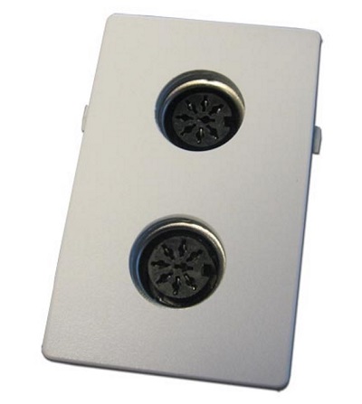

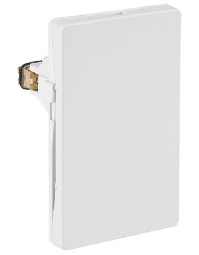

Hej PP, eller MM. Jeg har trukket powerlink kabler på 1.salen, og skal ha sat et par Beolab 3 op. Hvad er smartest at sætte op i en 1.5 modul
indbygningsdåse, det gamle Fuga powerlink udtag, eller et Rj45 ?
Gysse
Sendt: 10 Marts 2016 kl. 19:45 | IP-adresse registreret
Hej gysse2004
Da BeoLab 3 har 8 polet DIN stik, vil jeg mene - et PowerLink Mk III kabel
og Fuga stikdåse med DIN bøsning. Dette vil passe nu og her. Så kan du vente
med at købe et 8 Pol DIN --> RJ45 til den dag dette måtte blive aktuelt.

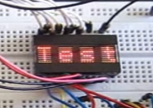

B&O NØRDE QUIZ
Displayet er et Siemens DLR3416, rødt!
I hvilket produkt blev det brugt?

Mange tak for svar, der er allerede trukket kabel i væggen (powerlink mk3) så jeg tror jeg bestiller 2 fuga powerlink udtag. Oneremote har dem vidst.
De skal tilsluttes BV11, og den har jo Rj45 tilslutning, så der bliver vel noget omformerhejs, eller kan jeg bare sætte Rj45 stik på powerlink kablerne ?

@Gysse2004
Uaakk! Inden du får set dig om har du brugt 1000kr på kabler, blot for at forbinde to højttalere...
2*180kr for fuga udtagene + 4* PL af mindst 100kr
Hvis du ikke har noget imod lidt DIY kan jeg godt fortælle dig hvordan du kan gøre det for lang under det halve...?

Indlæg: 2181
Sendt: 11 Marts 2016 kl. 10:27 | IP-adresse registreret
@Gysse2004

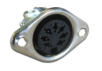

Lad os starte med din FUGA.
En B&O PowerLink 50x75 væg-dåse til LK FUGA®, Hvid koster en bagatel af 369,00kr hos Av connection!
Et Fuga blændæksel kooster hos Harald Skrald ....50 kr!
Et DIN 7-polet hun sokkel til chassis montage koster hos AV connection ...10kr
Så hvis du er i stand til at bore to huller i plastic der er extremt taknemmeligt at arbejde i, sparer du 300!
-600 hvis du også skal bruge en dåse ved dit TV!
Kablerne kommer vi til lidt senere.

Hej gysse2004
Jeg foreslår dig at vælge en 8 polet sokkel, så passer det til de PL kabler du nok allerede har.
Her har du to valg for tilslutning, alt efter hvad for et PL kabel der ligger i væggen.
PowerLink Mk II med datalink og PowerLink Mk III uden datelæg.

Kunne lige noget fra et AV9000?
beovox141
Indlæg: 2181
Sendt: 11 Marts 2016 kl. 14:37 | IP-adresse registreret
@Loudspeaker
Du har fuldstændigt ret!
Imponerende
Billedet er fra en youtube video, men jeg har fundet mine frem til et højttalerprojekt,- De er for seje

Sendt: 11 Marts 2016 kl. 18:33 | IP-adresse registreret
@Gysse2004
Og så fortsætter vi med kablerne...

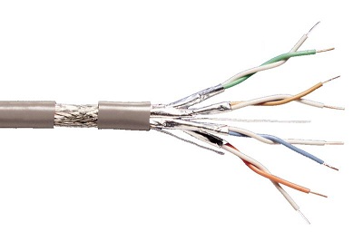

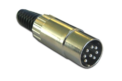

Først! Du kan ikke sætte et powerlink kabel på et RJ 45, men du kan sætte et netværks kabel på et powerlink din stik!
Nu påpeger Peter at han foretrækker den 8 polede variant, men jeg er ikke engang klar over hvilke tilfælde (bortset fra BL5 vist) hvor
den pin bliver brugt!
Men nuvel lad os fortsætte med den 8 polede variant!
Igen fra AV connection (der er masser af andre steder AV cables eksempelvis),- at købe til 50kr et:
CAT 7 S-FTP Netværkskabel, LSZH - Hvid i den længde du har brug for fra dit TV til de vægdåser du lige har lavet 2 stks af
Derefter klipper du det ene netværkstik af og monterer det i dette til 19kr (køb 3!):
DIN Stik Han, 8 polet stik til 8mm kabel, følg Peters tegninger!
Slutteligt køber du et powerlink kabel der er ligeså langt som afstanden mellem dit udtag og BEGGE din BL3ere, klipper kablet over så
det passer og monterer de tiloversblevne din stik på enderne, og sparer ca 150kr!
Jeg vil gætte på du skal bruge halvanden time på hele operationen, men til gængæld sparer du 6-700kr, som du kan bruge på B&O ting
