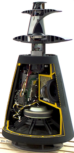

HUsk at fortælle hvad problemet med dine højttalere var!
Mit gæt er forstærkerne!
Hvis man kigger lidt på IcePower specificationerne, er de bestemt ikke glade for at blive brugt til at spille højt gennem længere tid!

beovox141
Indlæg: 2181
Sendt: 13 Marts 2016 kl. 13:42 | IP-adresse registreret
@PP
Nu skal man altid huske på at træerne ikke vokser ind i himlen!
Som i stort set alle B&O højttaler bruges der massive mængder af effekt til at kompensere for den manglende kabinetstørrelse.
Subwooferen i Beolab 5 befinder sig eksempelvis bedst i et kabinet på ca 100 liter, altså tre gange mere end den volume, der er i hele
Beolab5!
Så uanset at Icepower modulerne er effektive, skal de lavere mange gange den effekt almindelige hæjttalere har brug for, for at
kompenserer for det visuelle design.
Så hvis Lennart4 har fyret dem af gennem et stykke tid, har modulerne sikkert, på trods af 90% effiency sikkert afsat mindst 100w i tab,
og hvis jeg ikke husker forkert er hele Beolab 5 kabinettet lavet i den sædvanlige gråsorte B&O plast!
Det kan man så sammenholde med det faktum at 1000w modulerne ikke har termisk beskyttelse indbygget..
....Puff!

Ingen tvivl om at 5ern er kanon højttaler, men som sagt når man kigger nøjere på specificationerne, kører den på marginalerne når den
bliver fyret af.
Det går sikkert fint, sålænge det er musik, hvor det meste trods alt har en begrænset dynamik, men det er netop ikke tilfældet med HD
lydspor på film, der bliver dynamikken udnyttet til det yderste!
Det er ikke ualmindeligt med 500-1000w blokke til LFE i et normalt 5.1 eller 7.1 setup, og der er stadigvæk nogle der erfarer at det ikke
kan lade sig gøre at nå reference level UDEN at forstærkerne klipper!
I en BL5 skal IP modulerne samtidigt kompensere måske 6-12db for at rette op på frekvensgangen og så er 1000W pludselig ingenting!
...Og de er IKKE termisk beskyttede. Det skal systemet klare, med deraf følgende forsinkelse!
