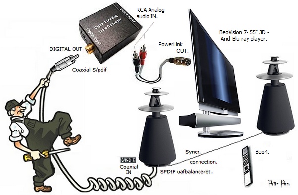

Vil man ikke tilslutte en digital kilde, kan tilsluttes på denne måde.
Jeg har afprøvet denne D/A konverteren og her er ingen lydforsinkelse.
Vær obs. på, at lydkvaliteten ikke bliver så god som med direkte digital
kilde tilslutning, men her overføres alt audio som ved PL tilslutning bare
med en bedre lyd. Beo4 betjener på normal vis.
Så millemis kan roligt se efter et smukt BV 7.

Sendt: 26 Marts 2016 kl. 17:35 | IP-adresse registreret
hvorfor i alverden da ikke bare føre det analoge signal fra PL-udgangen direkte til BL5 og lade denne klare A til D-konverteringen?
Mener du virkelig, at din lille boks gør arbejdet bedre end den tilsvarende enhed i BL5?
Det er vist en ommer, Peter Pan!

Hvorfor mener du den øvrige surround opsætning skulle ændre sig bare
fordi front signalet bliver konverteret til S/Pdif. for at opnå bedst mulig lyd ?
BV 7 er aldeles ukompliceret, her får vi perfekt lyd uden først at skulle lege med en billig equalizer.
