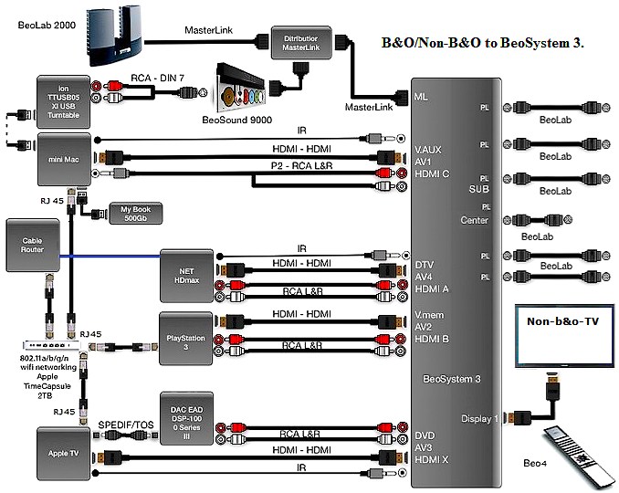

@Peter Pan
Mangler der ikke lige noget ir-styring af det non-B&O-tv?
Og et ir-øje til styring af BSys3?
Sendt: 27 Marts 2016 kl. 11:14 | IP-adresse registreret
Jeg ser mindst 3 x IR på tegningen.
beovox141
Indlæg: 2181
Sendt: 27 Marts 2016 kl. 11:56 | IP-adresse registreret
@PP
Hvad laver alle RCA kablerne ?
..og Minimac en ?
...Og hvordan har du tænkt dig at styre BS3ern ? Der mangler den vigtigste ting
Sendt: 27 Marts 2016 kl. 11:58 | IP-adresse registreret
Ja, men de er til puc-styring af de tilsluttede 'dimser'.
Der skal også være en ir-blaster til at tænde/slukke non-B&O-tv'et
samt et ir-øje for at du kan betjene BSys3 med Beo4.
P.S. Har du fået nyt tegneprogram - det ligner ikke dit sædvanlige layout?

@beovox141
RCA-kablerne er nødvendige, hvis man vil fordele lyden på ML-dimserne.
Der er ingen Mac Mini på den tegning!
Det er en Time Capsule - en Apple router (incl wifi) med harddisk til backup.
Det ir-øje har jeg nu allerede nævnt to gange.

Sendt: 27 Marts 2016 kl. 12:06 | IP-adresse registreret
Tegningen er fra Andres på Beospain, men han er lidt
besværlig at kommunikere med selv om Google er min ven.
