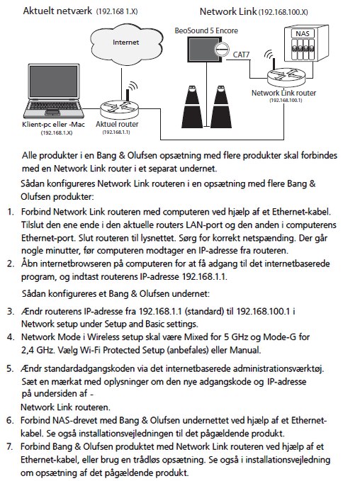

Personligt mener jeg, at ovenstående opstilling/anbefaling er overkill, hvis det blot drejer sig om en enkelt BS5 Encore.
Har man et hjemmenetværk, der ikke er overbelasted og generelt er velfungerende (en fornuftig router), er der ikke noget til hinder for,
at man kører Encoren (og eventuelt en NAS med en DLNA-server) direkte på det.

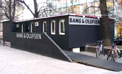

Hvilken en af cyklerne er din, Peter Pan?
Sendt: 06 April 2016 kl. 16:49 | IP-adresse registreret
Ingen af dem millemis. Men efter som der nu alene sælges BeoPlay, skal butikken
afspejle dette. Nyt: Ser du på personalets cykler, klares salget nu fint af kvinder.
Sendt: 06 April 2016 kl. 17:41 | IP-adresse registreret
Damecykler - netop derfor tænkte jeg, at en af dem var din ;-)
Er jo nemmere at komme op på, ikk' ;-))
Sendt: 06 April 2016 kl. 18:19 | IP-adresse registreret
Nej du. Her slår det kvindelige personale to fluer med et smæk.
Sendt: 06 April 2016 kl. 21:49 | IP-adresse registreret
Jeg kunne da heller ikke dy mig for at tage billeder.
Det bliver stort det det Tude BeoBHPlay koncept.
Sendt: 06 April 2016 kl. 23:46 | IP-adresse registreret
Det må da være helt i din ånd, så - det dér med 'smæk'
