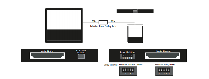

NL/ML Delay Box:
For at undgå ekko i et netværk Link / Master Link setup, med en Master Link Audio Master
i stuen (hovedrummet)og andre Master Link produkter, er det muligt at montere en NL / ML
Delay Box. Lyden kan synkroniseres ved at forbindeen NL / ML Delay Box mellem Audio
Master og Master Link produkter.
Installation:
Afbryd alle produkter i opsætningen fra lysnettet.
Slut Master Link kabel fra BeoLink Converter og audio master til "MasterLink i" på NL /
ML Delay Box.
Slut Master Link kabel fra Master Link produkter til "Masterlink ud" på NL / ML Delay Box.
Foretag indstillingen "1-0-1-1-0" på NL / ML Delay Box. (Ned = 0 / Op = 1)
Slut NL / ML Delay Box og de øvrige produkter i opsætningen til lysnettet.
Download NL-ML Delay box PDF manual - Click her.

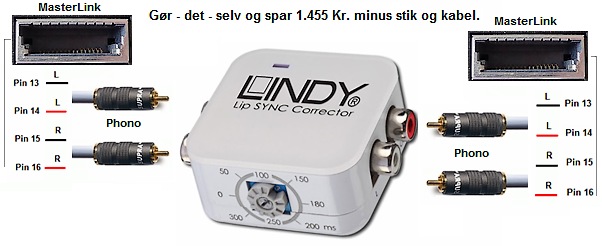

En Lip Sync Corrector kunne sagtens have været indbygget i NL/ML boksen.
Den elektronik havde ikke koster ret meget. HER en pris hvor den jo også
skal lægges i et eget kabinet. Her B&O's priser. Beolink converter NL/ML 4.995 Kr. -
Delay box 2.034 Kr.

På et Samsung tv er det alene for altid at kunne tilpasse tredjeparts tilslutninger.
Lidt sjovt du selv, kun tænker økonomi ind i det du selv køber, og ikke mener
alternativer til de ofte alt for høje B&O priser ingen betydning har for andre.
En tusse her og en tusse der kan da bruges bedre, hvis man altså tør bruge en
loddekolbe.

Men....her er strengt taget tale om to forskellige produkter - eller i det mindste to forskellige løsninger.
'The ML Delay Box has previously been sold as Part No. 8052427 and is now replaced by the NL/ML Delay Box with the Part No. 8052438,
although the SW must be replaced with Built H8 101a and be installed using the ServiceTool.
Both acting as a Master Link Delay Box.
- SW built H8 101a installed via the ServiceTool is used to delay audio from ML TV
- SW built 202a and newer, as are delivered with products Part No. 8052438 is used to delay sound
between NL products and ML Audio Master products.'
Se mere om diverse setups her.
Jeg tvivler på, at den Lindy-løsning, som Peter Pan præsenterede, kan virke på samme måde i de forskellige NL/ML-setups.
Og det var NL/ML-setups, jeg snakkede om, da jeg omtalte integration af ældre og nyere produkter.
Okay 5 point, måske - jeg har nu godt nok selv aldrig oplevet behovet for delay-boksen i et rent ML-setup.
I et mixed NL/ML-setup kan den dog være ret nødvendig.

En tusse her og en tusse der kan da bruges bedre, hvis man altså tør bruge en loddekolbe. [;)
Nu tror jeg altså ikke, at en loddekolbe kan være til megen gavn ved en 'NL/ML-Delayboks'
Sendt: 10 April 2016 kl. 14:16 | IP-adresse registreret
   Prøv det millemis. Det kan kun gå galt for dig.
Sendt: 10 April 2016 kl. 14:20 | IP-adresse registreret

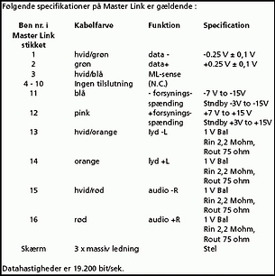

Øhm...
Hvordan for du resten af MasterLink'en sløjfet igennem, hvis du bare piller et højre og venstre lyd-signal ud for at sløjfe det gennem Lindy'en?
Sendt: 10 April 2016 kl. 14:23 | IP-adresse registreret
En junction-box, måske?
Og så lidt kabel-forlængelse til højre-/venstre-signalerne!
God fornøjelse med det DIY-projekt
