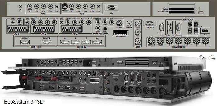

Sendt: 20 April 2016 kl. 09:12 | IP-adresse registreret
Jeg ved ikke hvor B&O sendter BeoSystem 3 Type Nr. 7711 hen.
Men i Danmark hed sidste version pr. 1. januar 2013 DK. BeoSystem 3 3D Type Nr. 7710.
Incl. DVB-HD eksl. Beo4. og kostede 58.100. Kr.
BeoSystem 3 3D Type Nr. 7710. Adskilte sig fra forige versioner med ----
( HDMI OUT (DISPLAY 1-2)
Tilslut en plasmaskærm og/eller en projektor. Hvis
du kun tilslutter en skærm eller en projektor, skal
den tilsluttes DISPLAY 1. Hvis du derimod tilslutter
begge dele, skal skærmen tilsluttes DISPLAY 1, og
projektoren tilsluttes DISPLAY 2. Du kan ikke tilslutte
to skærme eller to projektorer på samme tid.
HDMI IN (A-D) )
Til en HDMI-videokilde (High Definition Multimedia
Interface) eller en computer. Et HDMI-stik kan
være optaget af indbygget videoudstyr. Kilderne
kan registreres til alle AV-stikgrupperne. Antallet
af HDMI-stik kan øges ved at slutte en HDMI
Expander til HDMI C-stikket.
TTL/RS232 - Kun til brug i hotelopsætninger.
Setup Tuner:
Du kan vælge at deaktivere enten TV
tuner, den valgfrie DVB-tuneren, eller begge dele.
Hvis du deaktivere tv-tuneren, kan du aktivere en
tilsluttet ekstern enhed med TV knap.
Hvis du deaktiverer DVB-tuneren, kan du aktivere
en tilsluttet ekstern enhed med DTV-knappen.

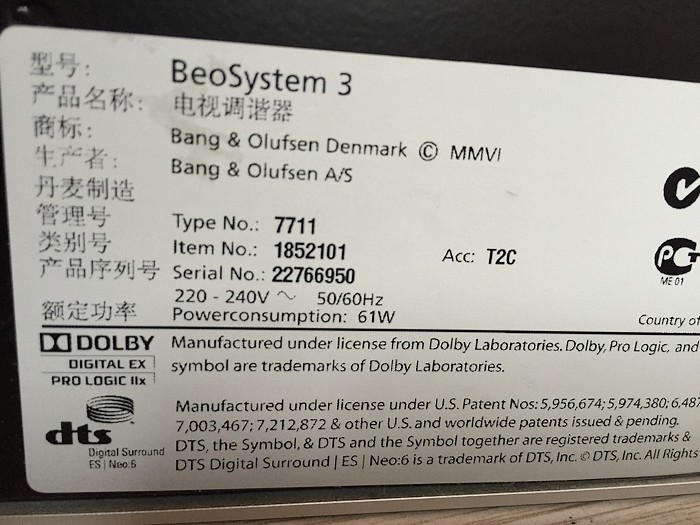

7711 er vist til det engelske marked, Min er 7717
beovox141
Indlæg: 2181
Sendt: 20 April 2016 kl. 18:14 | IP-adresse registreret
@PP

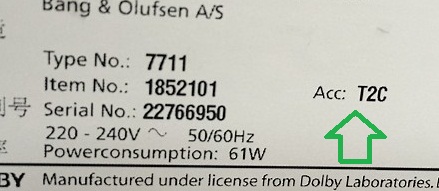

Korrektion.... jeg kiggede efter igen,- det er en 7714 jeg har!
Er der forøvrigt nogen der ved hvad SWI i ACC Feltet står for ?
På dit billlede står der T2C for DVBtuner versionen, på min står der SWI?
Sendt: 20 April 2016 kl. 18:34 | IP-adresse registreret
Oven stående 7711 skulle så være fra År 2011/2012.
Måske det DVB tuneren der er lagt i den enkelte, der ændre type Nr.'et

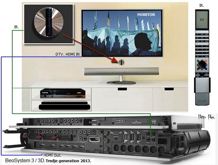

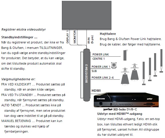

Valg muligheder.
Sendt: 21 April 2016 kl. 14:15 | IP-adresse registreret
Jeg ved ikke, hvordan du tænker at styre det setup?
Ir-øjet, du viser på tegningen, er nødvendigt for at styre BSys3.
Hvis du vil 'styre' den 3. Part-skærm (og det vil du vel), skal du også bruge en ir-blaster til det.
Herudover skal 3. Parts-tuner'en også have puc-styring.
Bemærk lige, at selvom 3. Part-tv'et har Smart-tv indbygget, vil det/lyden derfra ikke kunne høres gennem det setup.
Der er alrså brug for en ATV, en ChromeCast eller lignende - alternativt en lille pc --- tilsluttet direkte til BSys4.
Ofte kræves så en puc-styring dér også, hvis Beo4'eren skal være eneste remote på bordet (og det skal den vel)
Men hvorfor, hvorfor i alverden satse på gammel teknologi - hvad skal man f.eks. bruge 3 scartinputs til nu om dage???
Og/eller hvorfor satse på et moderne (vel nok 4K osv) tv, som monitor i forbindelse med en motor, der blot understøtter gammeldags FullHD?
Voks dog ud af trods-alderen og se fremad, hr Peter Pan..
...de nye TV fra B&O er lige på trapperne
P.S. Hvis man kan nøjes med et FullHD-tv fremover - og virkelig vil have det store lokum stående i stuen - er valget klart: et 7-55!
