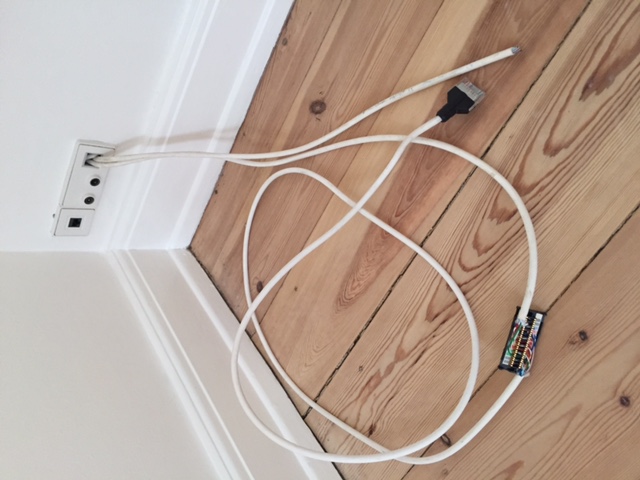

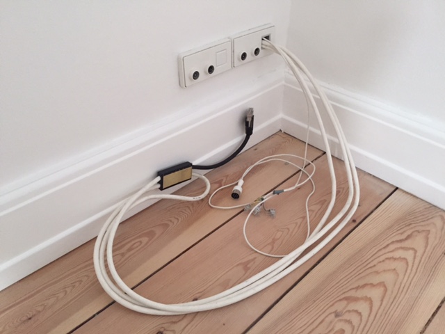

Hej MM,
Tak for info. Jeg vil prøve uddybe med lidt hjælp fra et par fotos.
I min stue har tidligere ejer haft et BeoVision 3 og et Beosound 3000 (eller 3200) i hver sit hjørne.
Foto 1 viser stikkene, hvor Beosound 3000 stod: 2 ledninger kommer ind i en sort samledåse og ender ud i ét masterlink stik (ved ikke hvorfor 2 ledninger ind?). Derudover kommer der powerlink ledninger ud, individuelt samlet i muffer og koblet til et powerlink stik (formoder jeg...).
Et andet sted i rummet, hvor TV'et stod, går én ledning ud og ind i en samle dåse - og ud igen som masterlink stik (+ der er antenne og netværksstik). Har ikke taget foto af dette.
På 1. salen (foto 2), går der 2 ledninger ud. Det ene ind i samledåse og ud som masterlink stik. Det andet er skåret over. Men det ligner det andet masterlink ledning. Jeg ved ikke, hvad der har været tilsluttet der.
Udover det, er der i husets rum flere stik, hvor powerlink ledninger kommer ud (splittet i enkelt ledninger, som skal samles i muffer (som på foto 1).
2 steder (kælderrum og et toilet) er der en Beolink Active med rund modtager. Begge rum har én enkelt Beolab 4 monteret.
Mit "simple" ønske i første omgang er, at koble 2 x BL8000 til powerlink stikkene i spisestuen (andet rum end hvor BV/BS stod). Og så koble Playmakeren på, der hvor BS3000 stod (foto 1) og så spille musik fra min Iphone. Det "avancerede" ønske var at man kunne koble flere højtalere til rundt om i huset, og alle spillede fra en og samme Playmaker, men det lyder vist umuligt...
Ved godt, jeg kan koble Playmaker direkte til 2 højtalere, men så har jeg pludselig ledninger over det hele. Hvis kan udnytte husets installation, slipper jeg for dem (i hvert fald i spisestuen...)

Foto 1 (der hvor BS3000 stod)
Foto 2 (værelse, 1. sal) - beklager det vender forkert...
