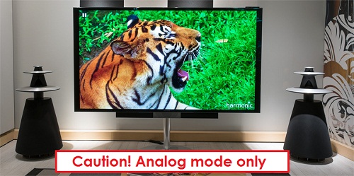

Sendt: 31 Maj 2016 kl. 08:31 | IP-adresse registreret
beovox141 skrev:
Sendt: 31 Maj 2016 kl. 08:38 | IP-adresse registreret
Dette betyder du ikke kan tilslutte din CD afspiller digital til BeoVision Avant
CD afspilleren kan derimod tilsluttes digital direkte til BeoLab 5 og volume styres med Beo4.
Sendt: 31 Maj 2016 kl. 08:42 | IP-adresse registreret
beovox141 skrev:
Millermissen mener denne løsning...
Besound 5 connected with ML to Beolink Converter (NL/ML) and this coverter is connected to Avant 55 (Network-cable): The first D/A conversion
happens in the Beosound 5 BUT a new conversion A/D hanppens in the Beolink Converter. Then another convertion D/A happens in the Avant 55
and this analog sound finally arrive to the Beolab 5 = Here you have 3 conversions of the sound before it reaches the Beolab 5 = This is the
worst case of the three cases mentioned here.....
Fat det nu,- der er IKKE nogen mulighed for at køre dem rent digitalt!

Den er vel klar nok ! Enten sender Beosystem 4/Avant CD commandoen ud til BL5,"i powerlinken" eller også gør den ikke. Det er vel ikke
Nok at man kan kalde på CD som kilde, hvis BL5 ikke får besked.

Sendt: 31 Maj 2016 kl. 08:51 | IP-adresse registreret
@PP
Det er værre end det, - AVANT TVet kan heller ikke!
Så hvis du efter at have betalt 185kkr for et TV, plus en BR afspiller der kan håndtere DTS HD MA..
Ja,- så taber du det hele på gulvet da BL5erne kun kan tilsluttets via PL....
Epic fail! hvis du spørger mig! Det er lige til at TUDE over.

Det er også forkert opfattet. I det nuværende setup, er BL5 tilsluttet digitalt "spdif" til BS5, og via powerlink til BS3.

Hvor vil du få dit digitale output fra på et BS4?
Det er det der er vitsen,- der er ikke nogen mulighed!

Der er det ikke dit setup jeg skriver om. En PowerLink tilslutning er en analog tilslutning
med en lydkvalitet som ikke kan hamle op med en direkte digital tilslutning af BeoLab 5,
hvor volume styres direkte på BeoLab 5 med Beo4.

Præcis! Det digitale signal kommer fra "spdif" mens powerlinken levererer datasignalet der lukker op for BL5s digitale input!

Datasignalet er væk fordi der IKKE er mulighed for at trække et digitalt signal ud fra BS4.
..og det er blot endnu et af de pardokser der er omkring BS4...
Hvis jeg var dig ville jeg beholde dit BS3!
vidste du at hvis du tilslutter et andet TV til Display 2 udgangen med et HDMI kabel, så kan du distribuerere HD TV med 7.1 lyd ?
...eksempelvis til et BV7 der så kan styre et par BL5 på den helt rigtige måde...
