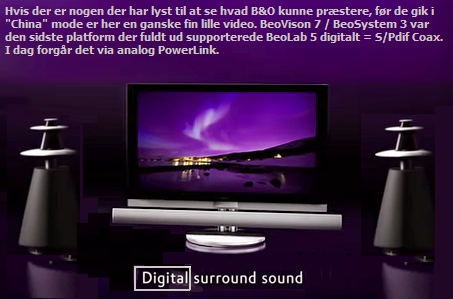

Sendt: 03 Juni 2016 kl. 07:07 | IP-adresse registreret
@ beovox141
Det bedste, Bang & Olufsen BeoVision TV. Et design mesterværk der
aldrig vil blive bedre. Sådan er det bare, og så kan de hoppe på tungen. -
https://www.youtube.com/watch?v=AR3oVWdyEhc

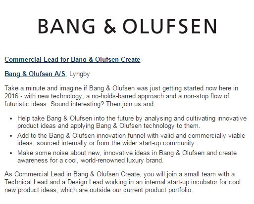

Sendt: 03 Juni 2016 kl. 09:07 | IP-adresse registreret
@MM
Det er lige dig det her!
Især delen med: Make some noise....
...Take a minute and imagine if Bang & Olufsen was just getting started.
minder mig om Tude har 27 dage tilbage....

Sendt: 03 Juni 2016 kl. 11:02 | IP-adresse registreret
bla, bla, bla...
Der er ingen mulighed for at få 'digital surround sound' til de tilsluttede højtalere ud af et BV7.
Du kan - hvis du samtidig har (en digital coaxial) tilslutning fra en 'cd-kilde' (f.eks fra en BM5 eller en cd-spille) - få
ukomprimeret (PCM-)lyd sendt til ét (!) sæt BL5.     Det er alt!
Lad være med at blande begreberne sammen, bliv hellere ved realiteterne!
Det er vist ikke muligt at 'hoppe på din tunge'!     Den er for klæbrig - fyldt med BV7-sovs, som den er
P.S. Hvis du derimod bruger et WiSA-kompatibelt setup af tv og højtalere,
kan du sagtens føde alle tilsluttede højtalere digitalt - også i et multikanal-setup.
Men så er vi ovre i en mere moderne løsning = BSys4

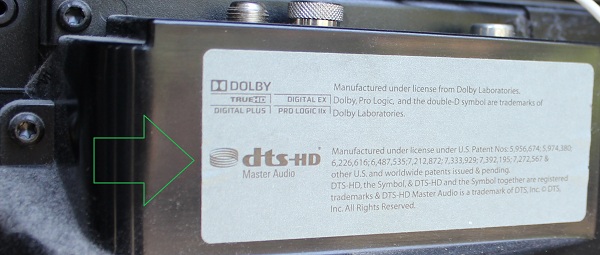

@MM
Sorry,- wrong again!
Nu var det vist BL5 vi snakkede om og den var sidst jeg kigge ikke WISA kompatibel.
Og så husker vi lige at INGEN af B&Os TV kan dekode DTS HD MA (BR afspilleren undtaget!) så det digitale signal vil aldrig komme fra TVet...
Hvad de ældre systemer KAN er at håndtere den datastreng der åbner op for det digitale input, hvilket du forøvrigt kan gøre på ligsåmange
BL5 (kanaler) du har lyst til... Festen stoppede med Beomaster5 som jo sjovt nok er en... HTPC!
Endelig ved alle jo at BV7-55 II (BS3 7serie) sender lyden ud på HDMI, og som jeg hentyde til før, kan man patche dirkete ind på Display 1 da
forbindelsen er et ekternt kabel, og så har du ALLE de digitale udgange du overhovedet kan forestille dig. Eller Display 2
Sidst jeg kiggede, var der ikke den mulighed i BS4 TV
Det er ikke alt man finder i en B&O user guide, Millermis, sommetider er man nødt til at være lidt aktiv OG PRØVE!

Sendt: 03 Juni 2016 kl. 14:01 | IP-adresse registreret
@PP
Det var mig der skrev Digital Surround Sound i den oprindelige link,- Hvis Millermissen vil ordkløve, så fred med det
Måske du kan finde den lille DIY ting der sendte data til pin 8?
Sendt: 03 Juni 2016 kl. 14:04 | IP-adresse registreret
Se side 921 indlæg af 30 Maj 2016 kl. 19:23-
Følg venligst med i hvem ser skriver hvad, og hvem der citer hvad.
Sendt: 03 Juni 2016 kl. 14:43 | IP-adresse registreret
SPDIF understøtter følgende formater:
Enkelt kanal PCM ( Mono )
Dobbelt kanal PCM ( stereo )
Komprimerede bitstrømme på op til 48 kHz / 16 bps ved hjælp AC3 (Dolby Digital) eller DTS kodning.
Surround lyd via SPDIF kan altså kun opnås ved hjælp AC3 / DTS.
Gengivelse af multichannel PCM eller multichannel HD-lydformaterne er ikke muligt over SPDIF - dette kræver HDMI som interface.
Hvis man vil have et ukomprimeret digitalt/coax lydsignal til et BeoLab5-5-kanals-setup, kunne man jo prøve at diy'e noget sammen....
....hvis man da ellers kan finde ud af, hvordan disse ved, at de skal
gengive front H/V, back H/V, hvordan man aktiverer dem osv.osv.
Der findes rigtigt nok lydkort med flere SPDIF-udgange.
De, der har lyst til at hygge sig med den slags, kunne jo bygge sig 'en lille HTPC'
med f.eks sådan en fætter og en passende software.
N.B. Hvis Peter Pan bare snakker om at gengive et to-kanals-signal fra en BM5 eller en BS9000 gennem BL5 tilsluttet til et BV7,
burde han lade være med at blande 'Digital surround sound' ind i det.
P.S. Den rare unge mand i forretningen, 'vi' besøgte, kunne iøvrigt ikke svare på, om digital/coax-tilslutning til BL5 kan
lade sig gøre med BSys4 (og selvfølgelig en ML/NL-konverter).
Peter Pan unlod ovenfor vist nok at nævne, at det nok er noget, der kræver svar fra gutterne i Struer.

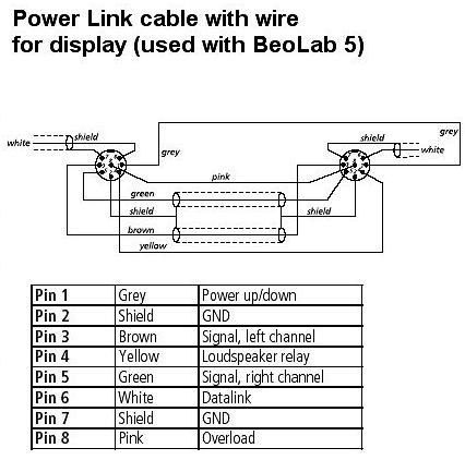

Sendt: 03 Juni 2016 kl. 14:46 | IP-adresse registreret
Bare så vi alle sammen ved, hvad Peter Pan nævnte.
Sendt: 03 Juni 2016 kl. 14:58 | IP-adresse registreret
beovox141 - DIY ting der sendte data til pin 8?
Jeg har ikke kendskab til andet end BeoLab 5 der benytter pin 8.
Bemærk kun BL5 Mk I bruger PowerLink MK II med data.
Tror du da udover Overload, også CD kommandoen switch
til S/Pdif Coax output ud til BeoLab 5 går via PowerLink's pin 8. ?
Her lidt tekst fra mine gemmer.
BeoLab 5.
Der er forskelle - f.eks MK1 (typ nr. 6881, fra før december 2003, er uden pinkode)
og kræver et fuldt monteret PowerLink Mk II kabel, hvor pin 1 trigger ON / OFF, i
en B&O opsætning.
____________________________________________________________ _______
Til den nyere version af BL 5 (med PIN-kodesystem) bruges som til andre BeoLab,
et PowerLink Mk III kabel i en B&O opsætning.
I en non-b&o-opsætning - Benyt LINE-tilslutninger og højttalerne i Option 4 indstilling.
Brug et Phono mono kabler, ud til hver højttaler, og direkte til LINE OUT på dit system.
Hvis LINE-udgangsniveauet overstiger 2 V RMS, skal du indstille højttaleren til at kunne
klare et højere indgangsniveau (> 2 V RMS = 4 V RMS).
Du skal også bruge en ‘Syncr.’ tilslutning.
Forbindelse mellem de to højttalere. Forbindelsen sikrer, at højttalerne altid
spiller med den samme lydstyrke. Brug et kabel med et minijackstik i begge
ender, til at forbindede to højttalere i opsætningen.
Betjen et system, der ikke er fra Bang & Olufsen, som du plejer.
Du er dog nødt til at bruge en Beo4 fjernbetjening (ekstraudstyr) for at gøre følgende:
– Tænde og slukke for højttalerne;
– Skrue op eller ned for lydstyrken;
– Justere lydbalancen mellem højre og venstre højttaler (når du tænder for højttalerne,
   er balancen altid neutral);
– Gemme og stille lydniveauerne tilbage til de neutrale værdier.
Tilslutninger på BeoLab 5:
(2 × PowerLink)
(2 × Digital SPDIF (PCM 32/44,1/48/88,2 kHz) Styres med Beo4.)
1 × LINE - Phono
1 × 3,5 Mini Jack (RS232) til lydstyrkesynkronisering.

@MM
"P.S. Den rare unge mand i forretningen, 'vi' besøgte, kunne iøvrigt ikke svare på, om digital/coax-tilslutning til BL5 kan
lade sig gøre med BSys4 (og selvfølgelig en ML/NL-konverter)."
Den løsning kræver 3 konverteringer... og BS4 har stadigvæk IKKE pin 8 funktionaliteten, sorry fact life!
...så meget for: Kontakt din forhandler...
PS. HD audio er ganske rigtigt ikke supporteret via SPDIF, men komprimeret multikanal er!
