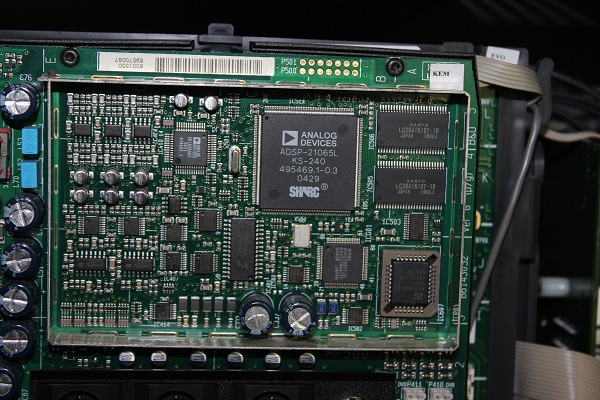

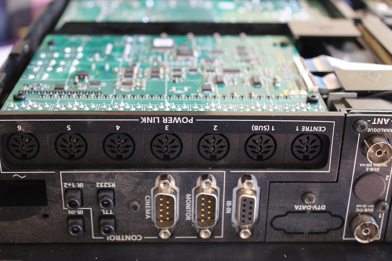

Frem med skrutrækkeren og kamera! Lad os starte med BS2 der umiddelbart ser ud som den har solide rødder i Avant.

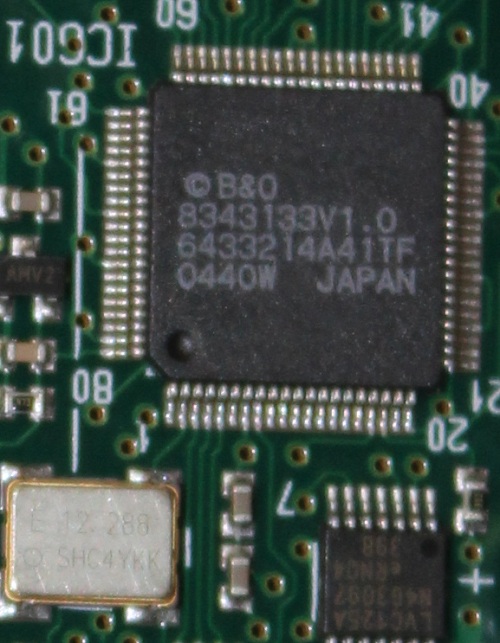

Her er DSP/Audioboardet!

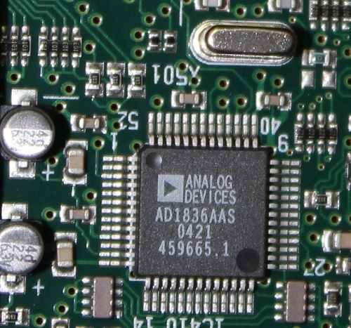

Til venstre for DSPen (den største chip) sidder et audio codec AD1836

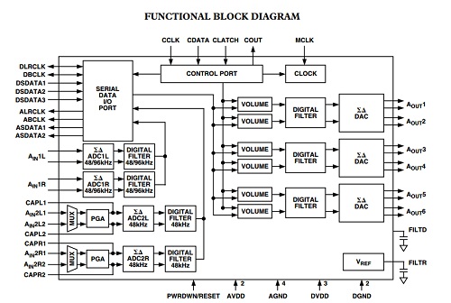

Og her er et funktions diagram af AD1836
Læg her mærke til "volume" blokkene. Codecet har for øvrigt både analoge indgange (ADC) OG analoge outputs DAC. Det er en nødvendighed
da BS2 skulle supportere et delvist analog system SCART, Phono, etc...
Og det her var før det hele blev OEM...
Alt i alt et imponerende stykke kompakt og struktureret elektronik, der bærer præg af professionalisme.

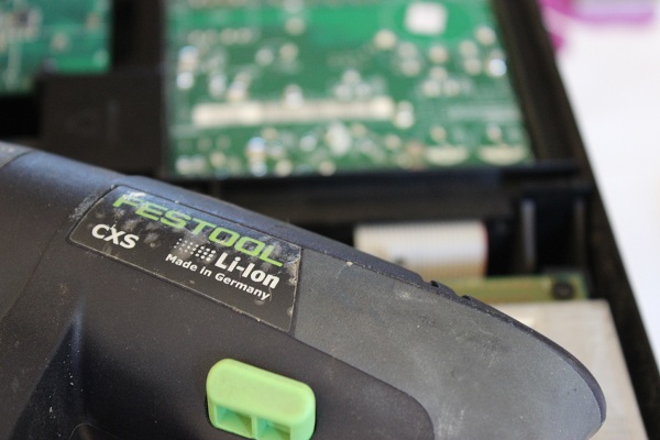

Inden vi rykker videre til BS3 som har en et par "overraskelser" kan vil jo lige kigge lidt på et firma der ikke har fundet det nødvendigt at rykke
produktionen til Kina! Festool!
Produkter der er svinedyre (x4),- men med MINIMUM 10år reservedels garanti efter produktionsstop!
Med et online katalog til at finde reservedelene... Jeg har lige fået en ny sål til en fræser fra 96!
Produkter, der som B&O ting før i tiden, er fyldt med overaskende design detaljer.
Produkter, der bare lyder bedre, virker bedre, holder længere... en fornøjelse der fuldt ud retfærdiggør prisen!
Made in Germany!
Jeg er flov og gal over at se en dansk ikon virksomhed, acceptere skiltet "Made in China!" Det havde været bedre at lukke og slukke!
..Og spar mig de bekvemme historier om at det IKKE kan være anderledes!
Billedet viser at det kan!
-Og det er DIG,- der som forbruger laver valget!
