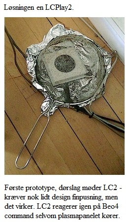

Dr. G skrev:
@ Nightwolf
Prøv og kom en metal si (Sådan en man har i køkkenet) over
din LC 2 og sølvpapir unden den. Så den er i et Faraday bur.
Virker den så ?
/Dr. G
Her ses Dr. G's Diy. Jeg havde det i gemmerne.

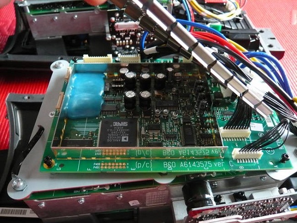

Og her er så bagsiden af BS3 Audio printet....
Næsten en kopi af oversiden med endnu et codec, da BS3 kan styre 16 seperate højttalere, altså det samme som BS4, hvor 6 dog er allokeret
til WISA, ret mig hvis jeg tager fejl!

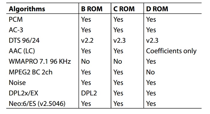

DSPen er en Analog Device Sharc ADSP 21266 32-bit/40-bit floating-point processor.
Der er ydermere et 8 x 8 switch matrix, en custom controller, samt en Cirrus 96 kHz 8 kanals Digital Audio Interface Receiver (coax inputene),
der er EN tilbage i BS4!
DSPen er født med følgene decodere...
Og selvfølgelig en MASSIV SMPS!
Igen et imponerende stykke struktureret elektronik, og medmindre nogen lægger FACTS på bordet er jeg ret sikker på at Audiodelen matcher
BS4,- Og hvis vi lige kigger på denne vigtige detalje fra NL håndbogen:
Audio signals are streamed in CD quality, ensuring same quality in all products
er BS3ern sikkert audiomæssigt BS4ern overlegen....

Nightwolf
Bruger siden: 11 Maj 2014
Indlæg: 109
Sendt: 05 Juni 2016 kl. 21:59 | IP-adresse registreret
Dr. G skrev:
@ Nightwolf
Virker den så ?
/Dr. G
Det var nu meget sjovt, det bur bevirkede, at jeg lige kunne få lysdæmperen til at tænd og slukke, hvis fjernbetjeningen var helt tæt på.

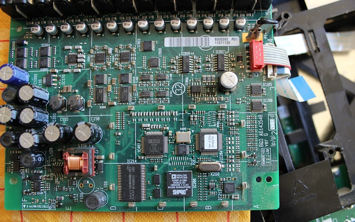

WTF....
Der var den der Sharc DSP igen, Analog Device 21065! 132 MFLOPS,- Så kører bussen!
Her har den sneget sig ind i en Beolab 5
