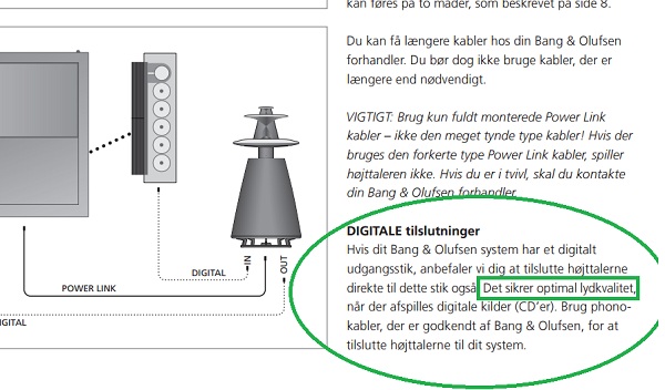

Jeg har følgende opsætning.
BS5/BM5 tilsluttet BV12-65 med BS3. BL5 (udenpincode) front. BL8002 rear.
BM5 er tilsluttet BL5 digitalt.
Når jeg i dag hører N.musik fra BS5, (CD knap), skifter BL5 til digital indgang. Og det er også sådan jeg ønsker det.
Spørgsmålet er så, hvis jeg skifter TV, til Avavt 75, om jeg stadig kan "åbne" for den digitale indgang på BL5, med et BSys4 4 baseret TV, når jeg
vælger CD som kilde ?
Jeg er med på at der skal en NL/ML converter imellem BS5 og BV Avavt.
Svar:
Hej Peter
Mange tak for din henvendelse angående BeoSound 5 med BeoLab 5.
Det forholder sig desværre således, at BeoVision Avant ikke sender de samme informationer ud som BeoSystem 3. CD signal via Power Link bliver ikke
sendt til BeoLab 5 og dermed lytter den ikke til det digitale signal.
Men ellers er det korrekt, at du vil behøve en NL/ML converter.
Jeg beklager at måtte sende dig et negativt svar og står gerne til rådighed for yderligere spørgsmål.

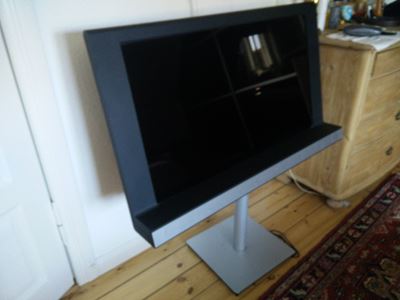

"Skal bruge et BV8-40 på fod, dem er der ikke mange af... "
DBA 7kkr! med fod!
"Men kan man da få et BV7-40 mk3 uden DVB men med HDMI?"
Ja da,- Mit er uden DVB
Der er masser af andre muligheder for at få TV på den skærm, og prisen for opgraderingen er helt ude af propertioner,
og bestemt ikke ret meget mere end bare basic....
