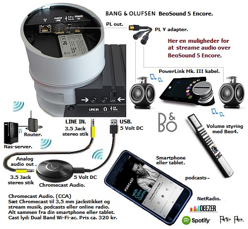

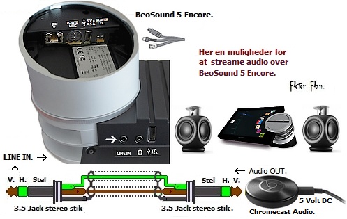

Jeg kunne godt tænke mig at streame trådløs musik fra min iPhone til mit Beosound 5 Encore via en Apple AirPort Express. Men jeg er meget i tvivl
om opsætningen, og hvilke kabler jeg skal bruge?
Millemis, du har tidligere anbefalet mig at købe en AirPort Express, men jeg fik aldrig taget sammen. Men nu skal det være
Til top Vis quinnie's Profil Søg efter andre indlæg skrevet af quinnie
Sendt: 26 December 2016 kl. 22:32 | IP-adresse registreret
Hejsa quinnie - long time no see
Det er rimeligt nemt!
Din Encore har en Line-in(gang) i bunden ved siden af hovedtelefonstikket.
Her tilsluttes udgangen fra AirPort Expressen via et almindeligt minijack til minijack-kabel (kan købes mange steder i flere længder).
Men hvis du mest bruger/tænker på at bruge Spotify, er der nu om dage andre muligheder end en APE.
Så burde du overveje en Chromecast Audio. Den er både billige, nemmere at sætte op og har bedre lydkvalitet - og fylder mindre.
Skriv eventuelt igen, hvad du ønsker at streame.

Sendt: 27 December 2016 kl. 10:41 | IP-adresse registreret
@Peter Pan
Mon ikke man kunne nappe strømmen til CCA'en fra den bagerste af Encoren's USB-porte?
Mon den leverer strøm nok?
Det vile jo gøre det lidt nemmere og mere elegant.
Jeg ved dog ikke om den fører strøm, når Encoren er på standby.
Ville være fint, om der var en, der kunne teste det.

Sendt: 27 December 2016 kl. 11:04 | IP-adresse registreret
Ja, det er lidt for længe siden Millemis 😄
Tusind tak for hurtigt svar :-) og tegning
Jeg havde også selv overvejet Chromecast, men har læst at den ikke fungerede så godt med iOS produkter. Men det har de måske fået rettet op på.
Jeg vil gerne have en løsning der er så simpel som muligt og med så få ledninger som muligt. Jeg tror jeg prøver med Chromecasten og prøver at
sætte den til USB-porten 😄
I hører lige nærmere om set fungerede med USB-porten
Tak for hjælpen og kyndig rådgivning

Sendt: 27 December 2016 kl. 16:29 | IP-adresse registreret
Hej igen
Så blev Chromecast Audio sat op, og det smarte er jo, at jeg kan bruge Encoren's USB stik. Det var nemt og ser elegant ud og lyden er faktisk
bedre end jeg havde forventet.
Tak gutter

Sendt: 28 December 2016 kl. 00:06 | IP-adresse registreret
millemis - så fik vi også lært noget.
Ja, og min tegning er opdateret.
