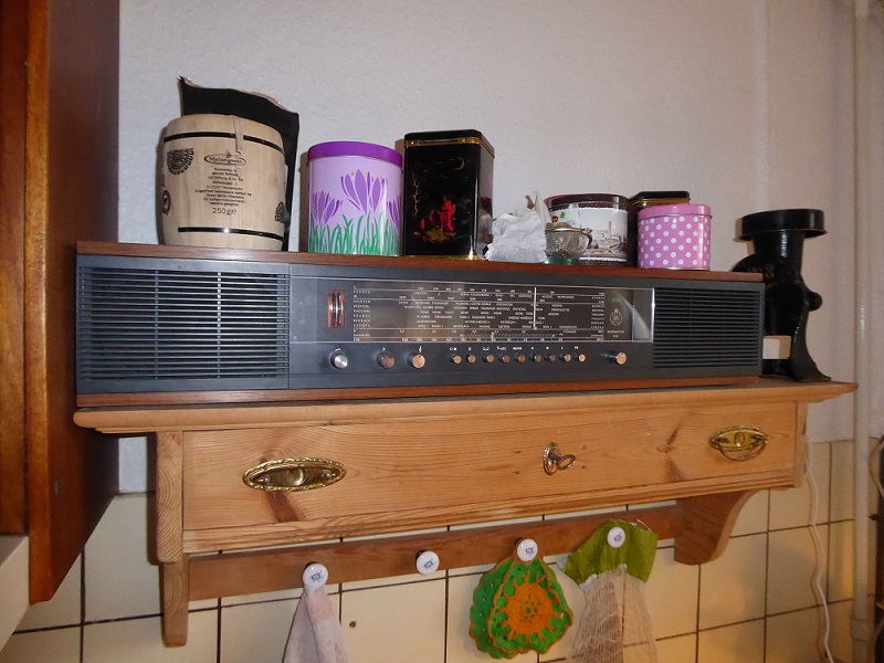

Alternativ til mono Beoplay og de dyre bs1/2.
Jeg kom lige til at købe en super fin BM900k, og tænkte den kunne være et fint midlertidigt anlæg i køkkenet.
Med chromecast audio har den fået nyt liv og med den nye opdatering kan BS essence være med i google cast grupper.
Udemærket budget multiroom med perfekt synkronisering.
Og stereolampen lyser

Sendt: 29 December 2016 kl. 15:53 | IP-adresse registreret
Sådan en havde jeg engang i tidernes morgen - der er lavet mange lektier til lyden fra dens radio og en grammofon.
Top of the pop - anno dengang

Sendt: 29 December 2016 kl. 19:27 | IP-adresse registreret
Sig det bare højt - priserne stiger allerede, men jeg har desværre kun 8 tilbage på lager...

Sendt: 29 December 2016 kl. 20:53 | IP-adresse registreret
Ja, det er en stensikker investering Hannibals Søn... Når det så er sagt, så er der jo en grund til at der er så mange af dem, de spiller altså ikke
dårligt.

Sendt: 29 December 2016 kl. 23:10 | IP-adresse registreret
Sådan en må Peter Pan da ha' - så kan han sætte sig lige i sweet-spottet og nyde oldschool-stereolyd
