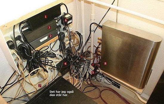

Så stor er den altså ikke i virkeligheden!
Jeg klarer mig fint med kagedåserne - nu da alle julegodterne er spist

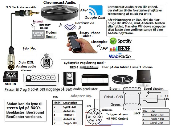

Der er ingen grund til at skille jer af med Bang & Olufsens fine
"gamle" produkter, fordi i nu ønsker at hoppe på stream bølgen.

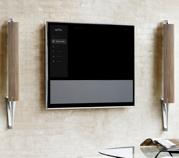

Hej Bolther,
Du kan også vægmontere Beolab 18. B&O's flotteste højtaler. Og så spiller den bedre end BL17.
Beomanden
Til top Vis Beomanden's Profil Søg efter andre indlæg skrevet af Beomanden
Sendt: 02 Januar 2017 kl. 22:01 | IP-adresse registreret
Ja Beomanden, det har du da ret i. Og så ser de også godt ud.
