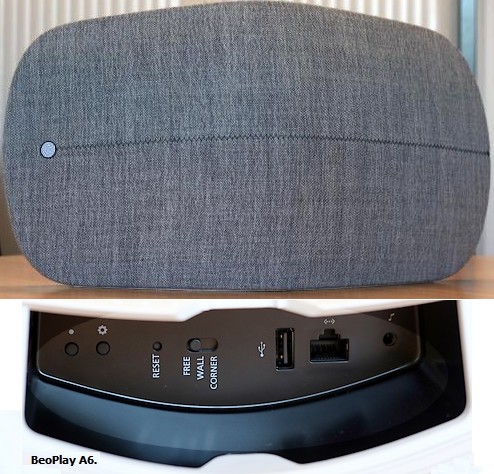

Så får du da lidt BeoPlay Hannibals søn.

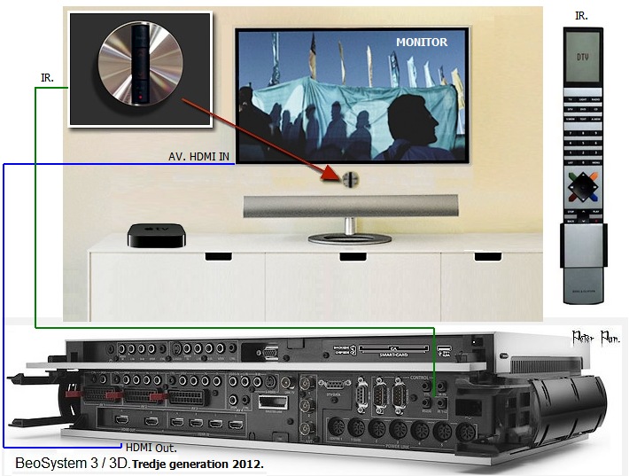

Er der nogen der bruger en løsning med beoystem 3 og en non B&O skærm? Jeg vil gerne bruge mit beosystem3 men har pt. Ikke plads til mit bv4-50
så er interesseret i at høre hvordan det kan gøres og hvilke funktioner jeg måske mister

Du vil kun kunne bruge denne skærm som monitor!
Det vil være BSys3's muligheder, der bestemmer, hvad du kan/ikke kan - ikke noget med 4K osv og SmartTV på den måde. Du kan - som nu - bruge eksterne dimser (ATV, Bluray-spille) puc-styret, hvis koderne er indlæst.
Du skal også have indlæst PUC-koder til styring at non-B&O-tv'et - spørg hos en forhandler hvilke muligheder, du har/hvilke tv, der understøttes.
Stort set mister du ikke noget - men du får en mindre skærm (det vil du vel) og et mere bøvlet setup (og udgifter).
P.S. Der vil nok også være forskel på, hvilken version af BSys3, du har.
Sendt: 09 Januar 2017 kl. 22:54 | IP-adresse registreret
Hej igen gl olsen
På tegningen ser du Beosystem 3 den nyeste version med 3D, et non b&o tv og et IR øje.
Alt efter hvad for en version BSy3 du har kan der være lidt forskel på hvad du kan.
Det er nok en fordel at lade den få den seneste opdatering til BSy 3 platformen.
Den version du har, findes under Monitor information, og den nyeste og sidste hedder
SW 11.37a. Få samtidigt opdateret PUC koder, så det du tilslutter kan styres med Beo4.
Alt er enkelt. Et HDMI kabel fra Beosystem 3 > din TV skærm, aktive BeoLab højttaler
og andet udstyr som f.eks Apple TV 3 eller 4 tilsluttes ligeledes med et HDMI kabel til
BSy 3. Så har du B&O's foreslag til en måde at få Smart TV.

'Alt er enkelt. Et HDMI kabel fra Beosystem 3 > din TV skærm'
Hvordan vil du ha' at gl olsen skal få tændt/slukket det tv og skiftet om til den rette indgang?
Du foreslår vel ikke, at han skal bruge det tv's egen remote til det?

Ja da millemis.
En 40"/ 55" HD LED skærm med dårlig lyd koster ca. 3.000. Kr > 5.500 kr. BeoSystem 3 tilsluttes
antenne tilslutningen, og varetager hermed audio og video, via de indbyggede processer. Prisen på
BSy3 version 3D, made in Denmark var ca 57.000 Kr. Så har man den på sit lager, er det da dette
ægte Bang & Olufsen produkt, man benytter. Husk 3D var og LCD/ UHD/ OLED/ HDR/ 4K. -
er reklame for at få os til at købe nye fjernsyn. Mit bud er vi sagtens kan slappe af ca. 4 år endnu.
Alerenativet  findes i B&O's prisliste fra 01.09.2016.
BeoVision Horizon-48"- 33.995. Kr. / BeoVision 11-46" MKIV- 42.995. Kr. / BeoVision 11-55"-
59.995. Kr. / BeoVision 14-55"- 59.995. Kr. / BeoVision Avant 55"- 62.995. Kr. Så er der råd til
meget andet, og det betyder ikke så meget der må bruges to fjernbetjeninger. gl olsen, tag dig ikke af
at Missekatten- B&O-ambassadør uden vederlag, som vanligt forsøger at pleje sit B&O aktie udbytte.
Så havde mit første indlæg til gl olsen måske en tekst der kunne misforstås. Aktive BeoLab højttaler
tilsluttes BeoSystem 3 på almindelig vis, med PowerLink Mk III kabler. Til BL højttaler med display
visning, benyttes PowerLink Mk II kabler.

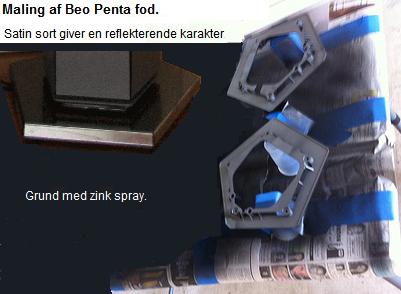

Nej det er stadig ikke lykkedes at finde en skærm til mit bv 6-23 projekt.
Men jeg ville høre om der er nogen der ligger inde med restlageret af penta fødder?
mine er mørnet og knækket og det kunne ikke skaffes var beskeden fra B&O butikken på strøget i kbh.
Sendt: 10 Januar 2017 kl. 13:50 | IP-adresse registreret
@MickSv
Køb et brugt sæt BeoVox Penta - de koster ikke alverden
Så har du også lidt andre reservedele.
Sendt: 10 Januar 2017 kl. 13:56 | IP-adresse registreret
Hej MickSv
Der er vist kun en vej at gå. Da spejlet på et af mine sæt var skjoldet, fandt jeg et sæt
BeoVox Pente til 1.500 Kr. Prisen fordi højttaler enhederne på den ene vat defekte.
Men hvad så kom der også reservedele på lageret. I sin tid skulle B&O have 800 Kr. Pr. fod.
MickSv
Indlæg: 72
Sendt: 10 Januar 2017 kl. 17:21 | IP-adresse registreret
Oki, tror bare jeg finder noget hårdt træ og maler sort ..... så

Tak for svar :)
Konklusion er som jeg forstår det HDMI kabel til tv og puc kode til tv så kører det for mig :)

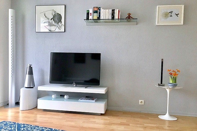

Endelig ankom BeoSoundt 2. Lyden er rigtig god, men jeg er nødt til at reducere bassen fra iTunes med equalizeren -6 till 10dB for de lave frekvenser fra iTunes. Jeg tænker på at tilslutte den til mit Loewe TV.
