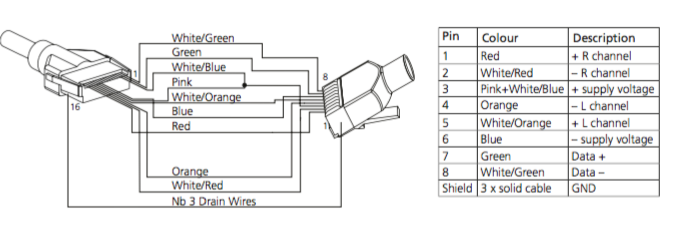

Så er BV10 opsat og køreklar med masterkink via Cat7 kabel- virker fint.
Gys
Sendt: 20 Januar 2017 kl. 07:43 | IP-adresse registreret
Tak gysse2004 og tillykke med det.
Men du lovede at beskrive / lave en tegning
over hvordan du har konektet Cat 7 til MasterLink.

Sendt: 20 Januar 2017 kl. 09:08 | IP-adresse registreret
Hej Peter
Det er nu ikke så svært. Jeg her samlet et Masterlink kabel og et Cat kabel i en junktionbox. Som bekendt er der kun 8 ledere i Cat kablet, mod 9 i
Masterlink. I boxen samler jeg blå-hvid og pink, og dermed føres kablet videre ud til Masterlinkdåsen i vægen. I mit tilfælde lavede jeg en lus i denne,
mellem blå-hvid og pink. På den måde kan jeg senere bruge Cat kablet til NetLink når det bliver aktuelt.
Håber det giver mening.
Gys
Sendt: 20 Januar 2017 kl. 13:15 | IP-adresse registreret
Så kan man jo spekulere lidt over, hvorfor blå/hvid og pink er adskildte i et ML-kabel, hvis det ikke er nødvendigt
gysse2004
Bruger siden: 02 Januar 2009
Indlæg: 320
Sendt: 20 Januar 2017 kl. 16:35 | IP-adresse registreret
Det kan man MM, men rent praktisk har det åbenbart ikke nogen betydning.
Gys

Sendt: 21 Januar 2017 kl. 18:09 | IP-adresse registreret
Tak gysse
Din tegning havde jeg ellers liggende her -
http://www.hifi4all.dk/forum/forum_posts.asp?TID=32157&PN=0& TPN=20
det havde jeg da glemt. Sådan kan det gå.
