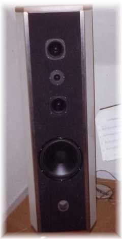

Jeg har desværre ingen billeder af mit nuværende setup, men for
selvbyggerne har jeg et billede af mine første hjemmelavede
højttalere.
Den er her:
Selve kabinettet består af 2x3mm aluminium der er bukket i 5 kant
set fra toppen, Fronten består af to lag (12 mm krydsfiner, og 25 mm
spånplade). Top og bund er 45 mm teaktræ. Frontbeklædning er
noget lyddæmpende materiale jeg krejlede mig til fra IC3 togene,
det samme materiale anvendes indvendigt.
Mellem de to alu-plader er der afstivning og tørret sand (benyttes
normalt til sandblæsning på IC3 tog). Farven er (gæt en gang) den
samme som et IC3 tog. For at skjule overgang mellem front og sider,
er benyttet skuret lister af rustfri stål.
Enheder er 2x seas 4,5 tommer (i separat trekantet kabinet), en
Peerless diskant samt en 12 tommer Peerless bas (sidder også i The
Abyss). Delefilteret er designet af DAT, og jeg mener det er 12 dB,
med intertechnik i ml. tone og diskant og WIMA i bas.
Den var engentligt tænkt som basrefleks, men lød klart bedst uden
topplade, derfor blev der udsavet et V.formet hul i toppladen.
Samlet højde 168 cm, vægt 65 kg.

Haha! Det er jo fandme et helt IC3 tog med enheder monteret i bunden
Men de "toge" ser da utroligt lækkere og gennemarbejdede ud. Syntes du det spiller som du vil have det? Jeg kender desværre ikke dit grej.

Takker for de flotte ord. Jeg har desværre ikke højttalerne mere
(dem på billedet), men de lød faktisk rigtigt ok, selvom diskanten
ikke helt kunne følge med.
De lever efter sigende endnu, et eller andet sted på Sjælland.
