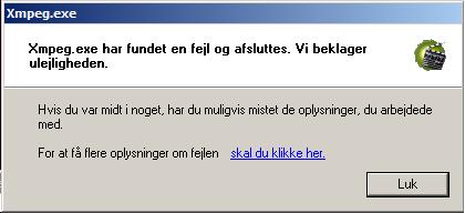

Har du prøvet XMPEG som jeg foreslog? Der kan du i hvert fald hive lydsporet ud som en .AC3-fil.
Til top Vis zuluDK's Profil Søg efter andre indlæg skrevet af zuluDK
Sendt: 13 Februar 2007 kl. 17:46 | IP-adresse registreret
Ja jeg har prøvet XMPEG og se billede.
Jeg mente ellers efter Norsk setup, jeg havde en chance, men nej min PC vil ikke lege med.
