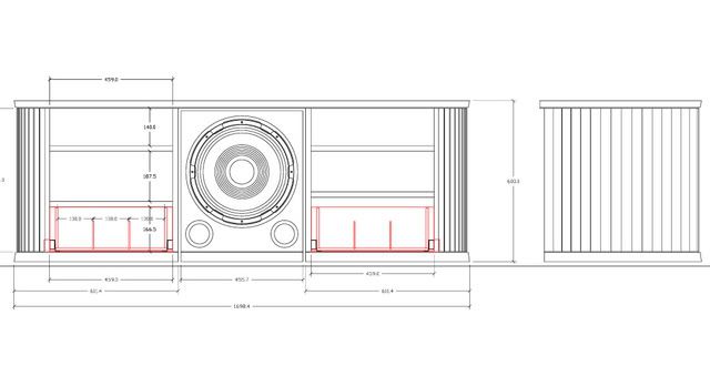

Som sagt i det forrige BryLar emne, så ønsker jeg å lage et møbel som står i stil med høyttalerne mine.
Jeg hadde en idè om hvordan det skulle se ud, så min venn Brynjulf har tegnet dette for meg, og sådan får det blive
Samme runde sider, og form. Lavet i Kirsebær og sort. Med en integreret 15" subwoofer. Denne igjen vil ha en 120w klasse D forsterker (Hypex 2.0)
Hyllene skal være 20 mm sort norsk skifersten.
Jeg savner de dybe oktaver, så jeg starter med å lave sub`en.

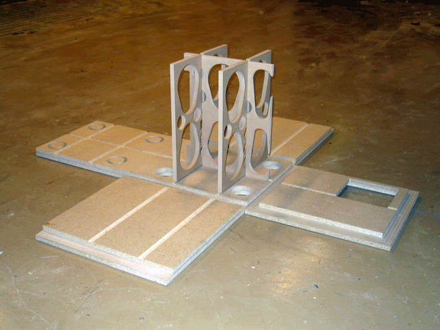

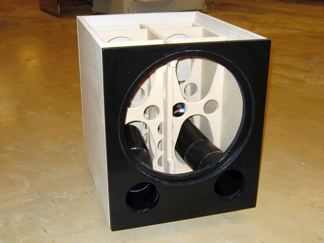

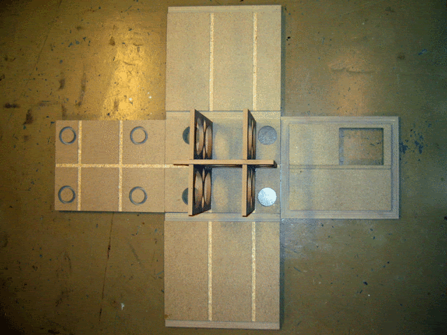

Afstiver
Her er sub`en bretdet ud. Baffelen er til lakering, sort selvfølgelig. sider, top og bund i 38 mm spon. Baffel i 40 mm mdf. 19 mm mdf afstiver

Spændende ser det ud!
Du er ikke bange for at den sub vil få de andre apparater til at danse rundt i racket?

Jeg ventede at det spørsmål skulle dukke op, men ikke så snart
Lidt lengre frem i emnet får dere se at møbelet bliver lavet som 3 separate dele, med felles topplade.
Sub`en vil ha en luft lomme på 10mm rundt det hele.

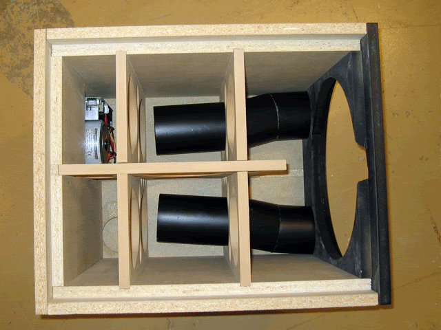

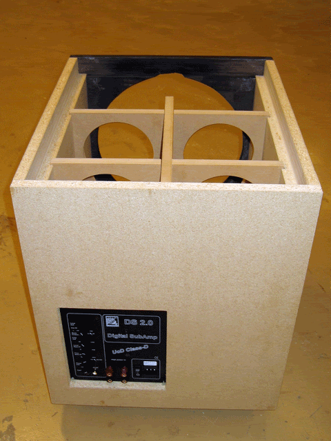

 baffelen ferdig lakeret
Forsterker monteret

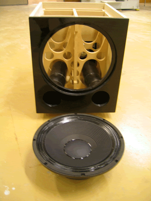

Bagside, med forstærker
Beyma 15" skal in her

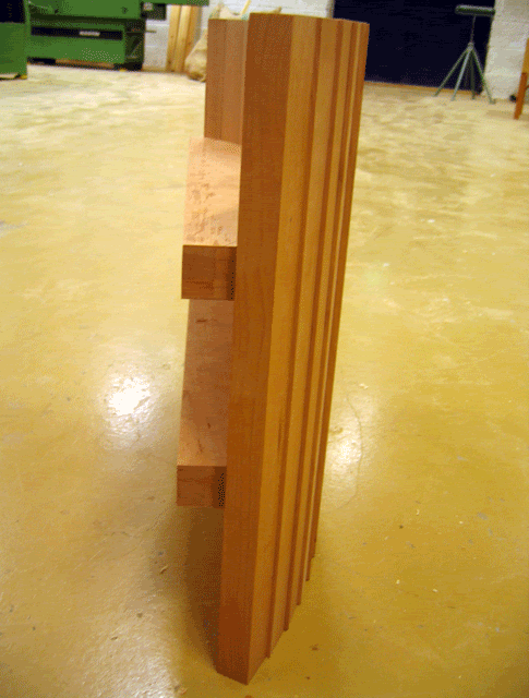

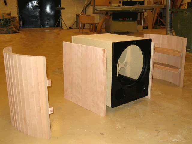

Den første side ferdig limet, og hyllebærere satt løst i.
Set forfra
klar for olje
Hyldebærere med fals for skifersten.
Lars
Flot projekt med det rigtige værktøj!
Hvilken enhed er det? Hvad hedder den?
Højttalere: Epos ELS 3
Forstærker: Luxman LV-100
CD-afspiller: NAD C521BEE
Til top Vis Adamfelix's Profil Søg efter andre indlæg skrevet af Adamfelix
larssc
Bruger siden: 14 Januar 2007
Lokalitet: Norge
Indlæg: 107
Sendt: 17 Januar 2007 kl. 17:42 | IP-adresse registreret
[/QUOTE]
Det er et Beyma 15G40

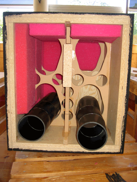

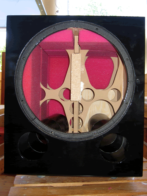

Bundplade til skuffeseksjon.
For å spare litt på kostnader, brukte jeg sponplader i midten . Det kommer under skuffen, så det synes ikke.
Sub`en har fået maling, og afdemping.
