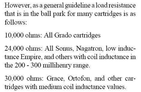

Det kan godt betale sig at eksperimentere med kondensator parallelkobling af MM pickupper. De fleste grammofon/arm- kabler har en kapacitet på under 100pF. Pickup fabrikanterne oplyser næsten konsekvent for lav belastnings kapacitet. Resultatet er en "hængekøje" frekvenskurve med fremhævet top. Fra 100-500pF ekstra vil glatte frekvensgangen helt, desværre må man prøve sig frem! Men man bliver rigt belønnet i forhold til den økonomiske indsats.

Og.. det kan også betale sig at lege med den ohmske belastning. Min bliver belastet med 23K Ohm.
Se HF årg 78 nummer 3 side 73
Det kan ses at jo højere kapacitet jo højere peak og der flyttes længere ned i frekvens området

Dette emne (MM & belastning) diskuteres også i dybden i denne tråd hos Vinyl Engine.
Frank Van Alstine skrev om det i sit Audio Basics Newsletter (pdf) i '82 (se Marts '82).

Formålet med at tage belastning vdr MM pickups op var at fremme en dialog! At prøve at korrigere med en lille kondensator er da bedre end ingen ting. Det er vel ikke alle der har adgang til målegrej! Man kan lave tommelfingerregler i forhold til selvinduktion i spolerne, men helt så enkelt er det ikke. Der findes ikke noget som er mere kompliceret end at få en grammofon/riaa til at fungere optimalt, i det mindste inden for hifi!
