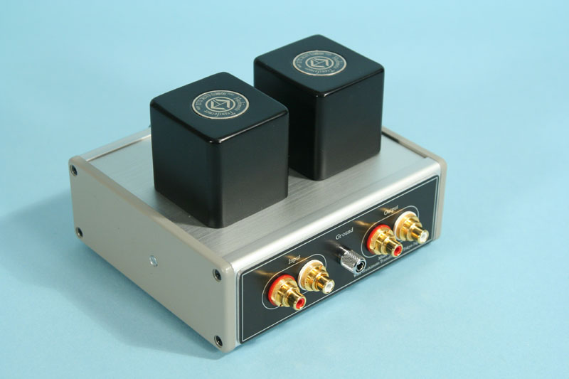

og monteret et sæt
http://www.obsinc.us/eBayListings/HM3/IMG_2479.jpg

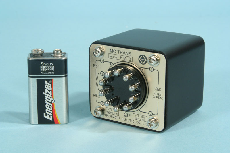

Hvis du kigger på skemaet her på side 2 kan du se hvilken load impedance der kommer ud af en given gain faktor. Nu snakker vi passive trafoer og regner samtidigt med en MM indgangsfølsomhed på de typiske 47k ohm.
De Sansui basser du linker til kan fås som enten 1:20 eller 1:40. Det giver så en belastningsmodstand på henholdsvis 120 ohm og 30 ohm (rundt regnet). Det første er fint til DL-103 (omkring 100 ohm) og det sidste kan gå med nogle ortofon MC'ere f.eks. Man skal også lige holde øje med at man ikke overstyrer MM RIAA'en. 1:20 betyder jo at DL-103's udgangssignal på 0.3mV forstærkes 20 gange. Så altså svarende til 6mV ind i MM RIAA'en. Og alligevel ikke helt...
Man skal lige tage DL-103's output (0.3mV) og dividere det med summen af den reele belastningsmodstand (120) og pick-up'ens egenimpedans/interne impedans (40 ohm) - altså 160. Dette skal så ganges med belastningsmodstanden alene bagefter (120). Så: 0.3mV / 160 (120 + 40) x 120 = 0.225mV.
Og 0.225 x 20 = 4.5mV - fint guf for MM RIAA'en.
Det kunne meget vel tænkes at man gerne ville belaste en AT-OC9 med de 30 ohm. 30 ohm svarer til gange 40 og OC9 har et output på 0.4mV. Dens egenimpedans er på 12 ohm så: 0.4mV / 42 (30 + 12) x 30 = 0.286mV. Dette ganget med 40 giver ca. 11.4mV. Det begynder at blive lidt højt...
Hvis din MM RIAA er på f.eks. 10k ohm er det et nyt regnestykke. Du tager x-faktoren (gain faktoren) og ophæver denne i anden potens hvorefter at du dividerer din MM indgangsmodstand med dette nye tal. Hvis MM RIAA er på 10k ohm og trafo gain på 1:20 (26dB) så: 10.000 ohm / 400 (20 x 20) = 25 ohm. Betydelig lavere end 120 ohm.

Belastningsmodstanden kan godt sænkes uden at ændre gain ved at lodde nogle modstande på.
Fra side 3 i artikelen:
