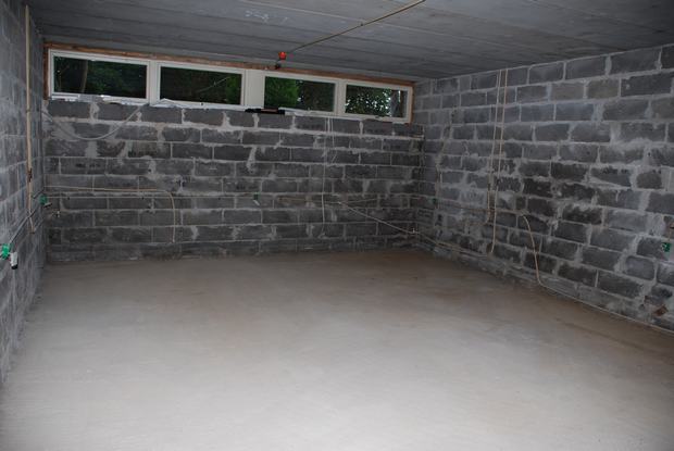

Denne uges opdatering er at gulvet er helt fjernet. Nu går der 1 eller to uger før der sker mere i kælderen da der nu skal saneres i resten af huset samt gøres rent.

Så er alt renset i kælderen og i morgen går elektrikkeren igang med at fjerne alle gamle instalationer og gører klar til at fræse kabler i væggen.
Alle ht. kabler bliver lagt i kabelbakker ved gulvet.
Dernæst er det besluttet at vi sætter ca. 20 spot i loftet fordelt i 3kredse således at de kan slukke hver for sig. Naturligvis alle med lysdæmper.
Hilsen Henrik

 Får du lavet egen elgruppe til lyden i  dit fine bio rum ?
I må snart have støv på hjernen, ellers får i det når der fræses i morgen
Jeps der er trukket 3 x 16 Amp ned fra egen gruppe.
Jo mere støv jo bedre
Hilsen Henrik

power watt skrev:
ok skal du så ha indbygget ledninger til højtaler - stik osv
Ja alt bliver fræset ind i vægen og ledningskanaler hele vejen rundt, hvor der kun ligger signal og højtaler ledning. 230v. kører 20 cm. over kabel bakken inden i vægen.
Strømmen til anlægger, projektor og subwoofer bliver trukket rundt i 3x2,5mm2. og alle indbygnings halogenlamper bliver styret via trådløse tryk, og lysdæmper. Og der bliver trukket 2 x 50mm. tomrør til projektor hvor alle kablerne bliver trukket inden i.

Så er alt el nedtaget og der er nu klar til opbygning af biffen.
Fredag er jo sidste arbejdsdag i denne uge så den går med at få fræset ud i væggen til alle kablerne. Jeg mødes med CSN hen af eftermiddagen for at se om jeg kan være lidt med eller om han endnu engang overrasker mig med sin enorme arbejdsevne og er færdig
Hilsen Henrik
