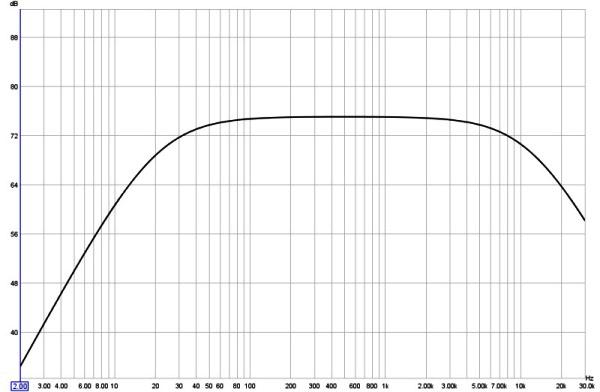

Nå - første måling overstået
Syntes jeg fangede receiver-volumen ved de 50 hz, men kunne se det ikke helt passede alligevel (lå på ca. 78-79 under målingen)
Sådan ser grafen ud:
Er lidt overrasket over hvor højt den sparker igennem alligevel
Der er dog en del, der skal rettes op Tager desuden en ny måling i morgen, hvor jeg finder receiver-volumen helt, så det bliver helt præcist...
/Dres

Når du skriver receiver-volumen - hvad mener du så?
At du måler 75 dB ved en given frekvens? Man kan sige, at det stykke på din kurve det er mest "lineært" bør du tilstræbe er 75. Det kan jo være du opnår 78-79 dB grundet den rettelse der laves i regnearket - der korrigeres jo lidt, måske de 3-4 dB du oplever.
Hvilken volumen stpd receiveren på? -15dB? -30dB ?  (Mener at THX-receivere måler deres autosetup ved 75dB, som modsvarer -30dB på receiverens volumen, da reference-niveauet er sat til 105dB.)
Derfor - brug bare tallene, det er ikke så væsentligt om du er lineær ved 73 eller 79 dB - bare det er lineært, så hæver du jo / eller auto-setuppet i receiveren - niveauet til det passer med resten af højtalerne bagefter.
[EDIT] Du har et par peaks du kan dæmpe vewd 25, 38 og 72 Hz ca..
Og et par huller ved 42-55 Hz og igen ved 80. Det kan gaines lidt.
Så måske kan du dæmpe 3 x og booste 2 gange ? (Måske 2 boost-filtre ved 42 og 55 Hz?)
Ellers fint - og godt med i dybden selv under 20 Hz.

Lyder også fornuftigt - og dine målinger er fine og helt brugbare.
Kurven vil ikke ændre sig væsentligt selv om du skruer 5 dB op eller ned.
Dog har du et hul lige hvor du rammer 50 Hz.. så du kan overveje at dæmpe det hele omkring hullet, eller booste i hullet, og dæmpe lidt mindre omkring.
Og så skruer du bare op på subben bagefter, så receiverens niveau stadig er lavt, så der er headroom ifht. behringeren og evnen til at skrue op!..
[EDIT) Prøv at lave et par hurtige filtre hvor du dæmper omkring 25 og 38 Hz - rimeligt kraftigt.. måske 10dB begge steder, og ret bredt så du jævner de peaks.
Så får du bedre indtryk af hvor du er mest lineær.. og så gå ud fra det! som 75dB målested.
edit2: Lige nu ser 70 Hz ud som et godt mellem-sted at sigte efter for niveauet for resten - dvs. dæmp derned omkring, og hæv derop til.. det ser ud til at ligge ca. midt imellem top og bund, så derfor vbille jeg sætte 75dB ved 70 Hz.. og så lave filtre og teste igen.. og igen..

Så har jeg leget lidt med REQW
Jeg er ikke verdensmester endnu, men er kommet frem til det her:
Har prøvet at lave en lille house-curve til sidst
Jeg arbejder videre i morgen!

Det ser meget fint ud -. er faktisk indenfor +/- 3dB af den ønskede kurve. Prøv de filtre, og mål dem efter "in real life".
Måske ville jeg lave filter 2 lidt bredere (måske en 4-5 stykker) og evt. 1-2 hz ned i frekvens for bedre at ramme "toppen".
Og evt. rykke filter 1 lidt op i hz ( måske til 28 Hz).
Ved ikke om det bliver bedre.. men måske?

OK! Har siddet og leget lidt nu, og det her er hvad jeg er kommet frem til:
Må indrømme at jeg er meget tilfreds! Den er ikke helt lige, men det er sgu godt nok til mig
/dres
[EDIT] Har været nødsaget til at skrue sub-volumen ned til -6 på receiveren ellers bliver det simpelthen alt for overdrevet Det er vildt så stor en forskel det gør! Jeg er en glad mand!!!

Tillykke..
Ser super fedt ud - og dit rum tillader åbentbart at den går lidt dybere hos dig .
misundelse herfra!
Du er jo "lineær +/-5 fra 18-80 Hz.. virkeligt imponerende.
Den sidste graf går jeg ud fra er responsen i dit rum.
Kunne du ikke virkeligt høre forskel, da du fik dæmpet toppende, og hævet hullet!
Har du lavet en ny auto-setup på receiveren, eller "bare" selv tilpasset volumen via testtonerne manuel?
Endnu engang - ser bare super super flot ud.
Ja ja - de "gamle Dalier" kan virkeligt endnu, og dem der siger der ikke er slam og bund i dem må have hørt dem i et talt, eller et eller andet har været opsat forkert.
