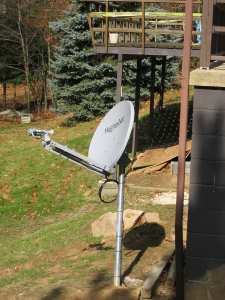

Principielt kan man godt modtage signaler fra Mars med den..
Men jeg tror så man burde gå lidt op!! i størrelse.. hvad med 9.3 meter:
Men til alm. sat.brug kan man nøjes med MEGET mindre:
Og så evt. på pæl bag kirsebærtræet.. tror det svinger for meget med vinden hvis det sidder I træet.
Man kan også gøre meget for at camoflere den:
an kan godt spraymale en sat-disk
eller få en i "metal-net" som man kan se igennem.
Eller putte cover på:
Så kan den gemmes godt i haven skulle jeg mene!
