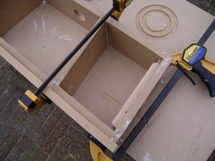

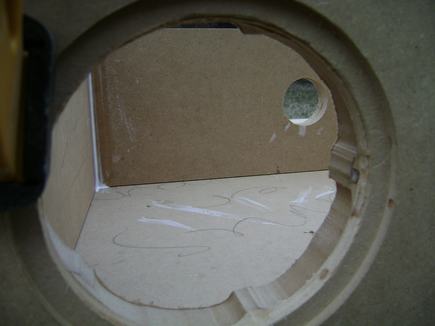

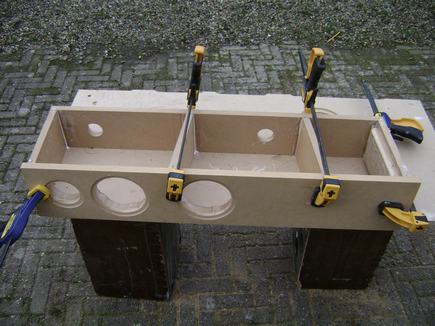

Så kom jeg lidt vider i dag

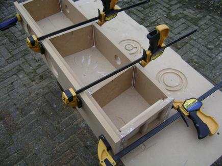

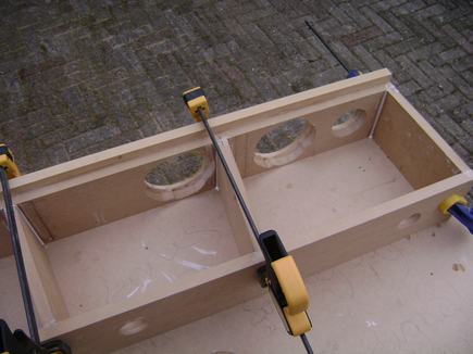

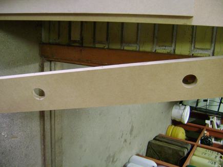

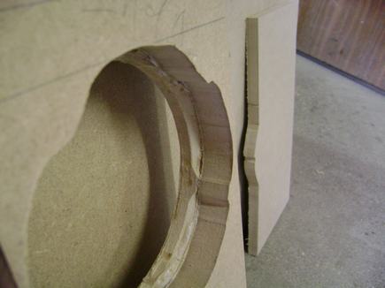

Jeg fik lavet huler i de inders front plader ikke så pænt men der kommer da luft til enheder
et par prøve bilder
Huller til BR
samlingen af det ene kabinette læg mærke til at skille plader en vinklet 10 garder i forholdt til hinanden for og minske de parerlele flader.

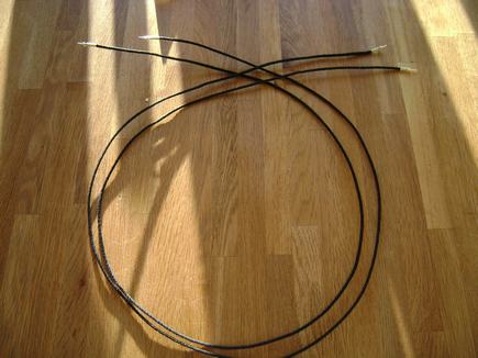

hejsa kanon kabler du selv laver.  start en produktion med dem og bank alle de andre
de lyder sgu godt.     fedt design Dennis  .  fortsæt med det

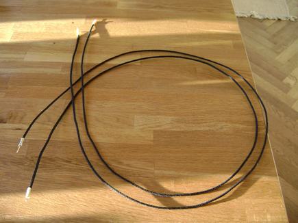

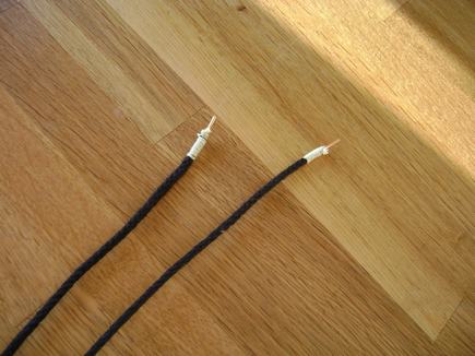

Sendt: 19 Marts 2008 kl. 11:21 | IP-adresse registreret
så blev kablerne færdig med og tøre
bomulen er blevet så tæt som plast
Er nu igang med og lave mine højtaler kabler på samme måde

Ser bare godt ud det der, stor applaus herfra.
Minder lidt om ledningerne fra gamle dage i en husinstallation, som også var stofbetrukket.

Mine diy højtaler er blevet droppet i dag da jeg fandt ud af at det enne kabinet var limet forkert sammen så det var MEGET skævet og ikke stod til og rede    . lige hvad der er sket hved jeg ikke.
Så er igang med 3d igen og laver en ny tråd når jeg kommer i gang igen.

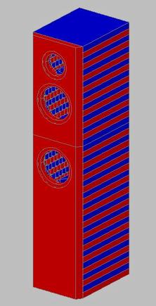

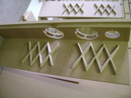

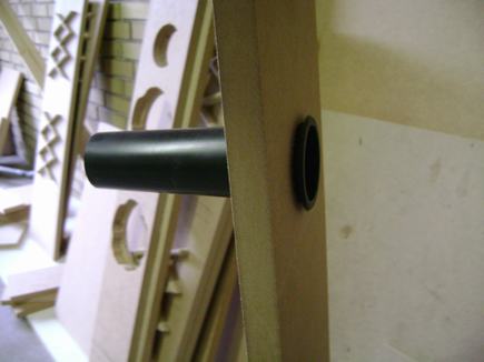

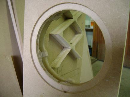

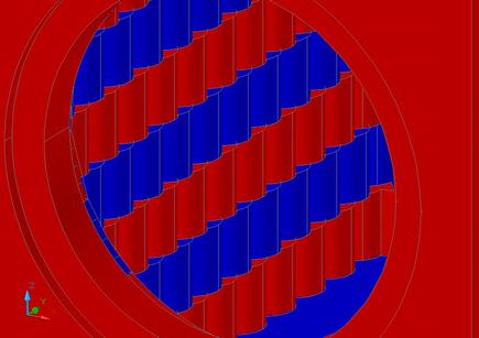

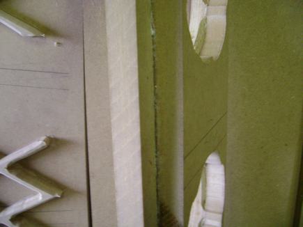

jeg vil lige vise hvordan de næste nok kommer til og se ud
helle højtalern

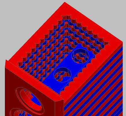

et kig ind i højtalern, bemærk sidern
og et kig ned i mellemtone kammert, ingen parle flade ud over top og bund på de tykkes steder en plader oppe på 32mm
Rigtige mænd kører A-klasse
jazzman
Sven tager en pause!
Bruger siden: 07 Januar 2005
Indlæg: 3787
Sendt: 03 April 2008 kl. 13:27 | IP-adresse registreret
hej GX
mønsteret på indersiden af højttaleren er spild af tid. Det vil ikke nedsætte mængden af reflektioner, da rlledimensionerne er meget små i forhold til de bølgelængder, du ønsker spredt. Tjek med artiklen fra Speaker Builder!
gx55
Bruger siden: 06 April 2006
Indlæg: 523
Sendt: 03 April 2008 kl. 13:48 | IP-adresse registreret
nu er det fordig jeg nok har fået mulihed for og få dem skåret ud på en laser, at jeg vil lave det på den måde ellers hvis jeg skulle lave det i hånden ville jeg ikke lave det på den måde.

jeg har da også helt glemt og skrive at mønsteret på indersiden af højttaleren også gør nogde anden.
når jeg laver det der mønsteret på indersiden af højttaleren bliver den
indvendige overflade på kabinettet bliver mange gange større. Energien fra enheden er den samme, så ved at forstørre den indvendige overflade bliver trykket derfor tilsvarende mindre pr. cm2, og samtidig bliver det lydtryk, der prøver at arbejde sig igennem kabinetvæggen, betydeligt mindre.
har låndt det siste men der er samme teori bag
