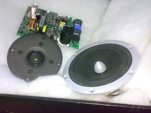

Enheder og forstærker (icepowermodul på 200W@4ohm).

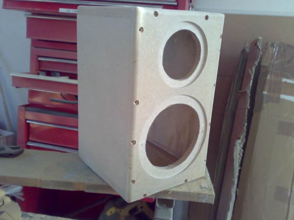

Kassen samlet inden den skal spartles

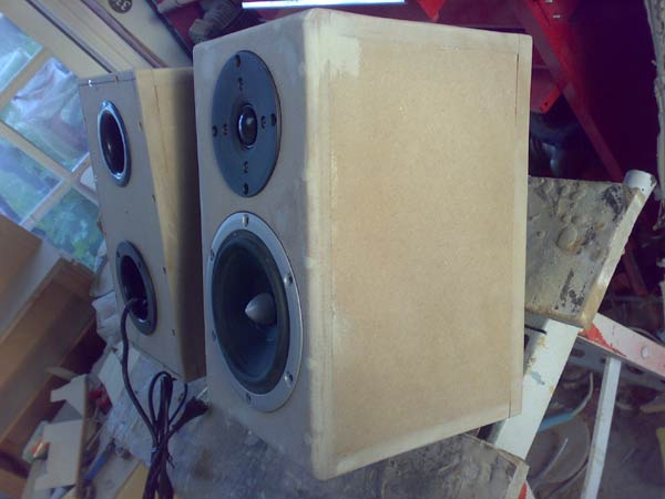

Kasserne er spartlet færdig og enheder er lagt løst i.
Nogen kommentarer ? Modtages med åbne arme..

Til en så relativt kompliceret konstruktion, ville det så ikke være en ide at lave bagpladen aftagelig, fx. med bolte i islagsmøtrikker? Så kan du altid komme til indmaden.
Hvis du ikke skal have frontstof, ville sort få enhederne til bedre at "forsvinde" i stedet for at kigge som to sorte øjne på hvid baggrund.

Det ser ud til at du ikke har fræset dybt nok til diskanten? Eller er det mine trætte øjne?

Der kommer ikke frontstof på højtalerne.
Planen med de her højtalere er at få et sæt transportable højtalere, til hvis man sidder og hygger i haven ol.
Jeg havde overvejet sort, men problemet med det er, at man ser ALT... ridser og støv.
Jeg har også overvejet at skrue bagpladen fast, men da forstærkeren godt kan komme ud gennem hullet ved bassen. så jeg vil hellere have en 100% spartlet højtaler.
Det er ikke dine øjne der er trætte. Men som jeg skriver, er det kun lagt i, så det er skumbåndet der holder dem oppe.
Martin

Blot så du ved det; man kan IKKE spartle de skruehuller, så de efterfølgende ikke løfter sig og kan ses i maling. Det er ihvertfald min erfaring. Ellers et spændende projekt...
mvh. Per.

det må tiden vise, min ven som skal male dem er automaler og burde kunne klare den med et lag eller 2 af sprøjtespartel.
Men det kan kun tiden vise.

er det noget specielt esd vat du har siden du tør ligge printet på det?!? hvorfor ikke køre med aktivt filter når du nu kører aktiv ht. du kan bruge en mindre amp på 20-30w til diskanten. det ville være en rigig go løsning!
