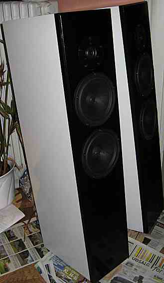

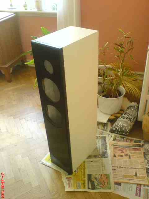

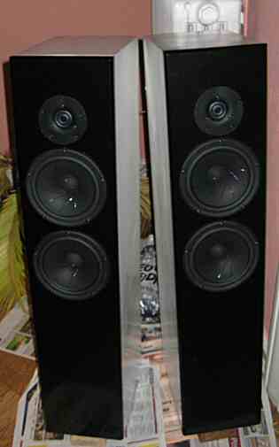

Så mangler jeg sådan set bare at give højttalerne lak. De har fået en masse lag hvid maling, fejlene er rettet og de er til sidst blevet slebet med korn 600. Jeg synes selv resultatet er rigtig godt! Dæmpningsmaterialet er også færdigmonteret, og det synes jeg lige i skal ha' et par billeder af. :)
Mht. hvidbalancen har du helt ret syncronic, men billederne er taget på en 2½ år gammel Ericssontelefon, så skal vi ikke bare lade det ligge? :P Kunne godt finde mit Canon frem, men det er så dejligt let lige at smide over med infrarød, så det bliver altså med telefonen når det er WIP.
Og så så jeg lige noget ved hifiklubben jeg ikke har set før: en lyserød podspeaker! Så bliver WAF-faktoren vist ikke højere!
Mvh Bjarke Hedegaard

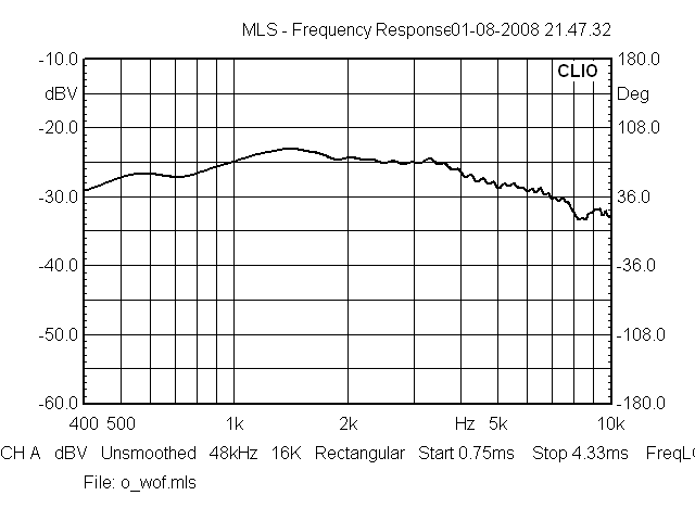

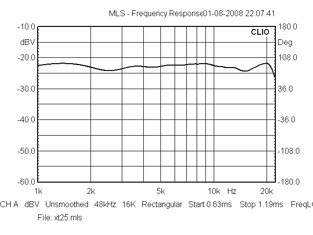

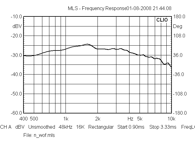

Her kommer en lille opdatering, vi har været igang med at måle lidt. Her er enhedernes indbyrdes respons når de er monteret i kabinettet:
XT25
Øverste 18W/8531G00
Nederste 18W/8531G00 (bafflestep komp)

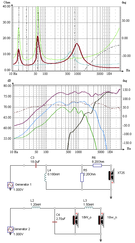

Delefilteret har vi derimod store problemer med, fordi vores impedanskurver ikke så helt rigtige ud!

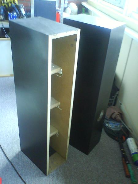

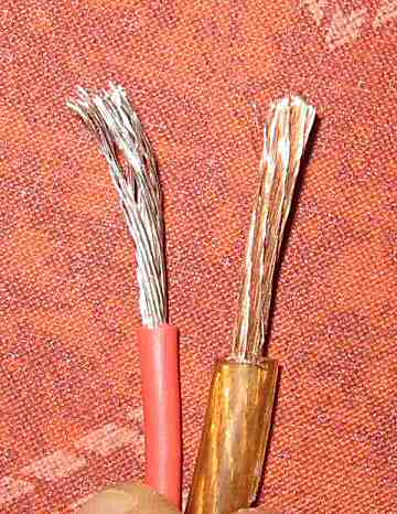

HEr er et par billeder. :)
Kablerne i højttalerne er black rhodium til diskant og øverste bas og noget almindelig fed kobber til basserne.

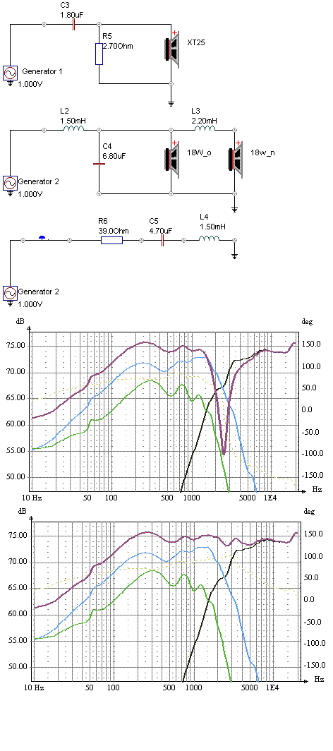

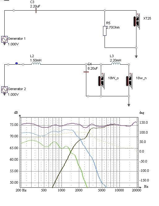

BETA FILTER
1 forsøg med et super simpel filter, synes faktisk slet ikke det ser så tosset ud:
Vendes fasen på diskanten, faser den flot ud ved delefrekvensen.

Sendt: 02 August 2008 kl. 20:04 | IP-adresse registreret
Seneste version: Det begynder at se bedre ud og at et simpelt filter kan gøre det, er jo bare kanon, det eneste jeg frygter for, er impedansen som er lidt ude at flyve omkring 5kHz. Dette har jeg så dæmpet med en LCR kreds parallel med de andre filtre. Nu er impedans-puklen nede omkring 30ohm ved 5khz, men jeg synes stadig dette måske er en tand for voldsomt.
Øverste kurve er med diskanten i modfase (udfasning ved delefrekvensen 2500Hz)

Ser godt ud.
Husk, at nr 2 bas, muligvis ser den 1.5mH spole du også har. Jeg ville lige koble en generator på hver for at være sikker.

syncroniq skrev:
Hey,
Ser godt ud.
Det er jo meningen med den "kobling"

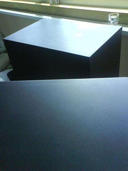

Så blev jeg færdig med maling af kasserne på min udgave af højtaleren, her er et par billeder:
Planen er at der skal læder på fronten når den bliver klar.

Nyeste Version af filteret: Det er blevet til et alm 2ordens, impedansen er ved at være iorden og fasen er tæt på perfekt.

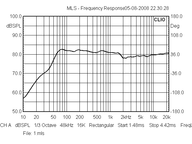

Sendt: 05 August 2008 kl. 20:19 | IP-adresse registreret

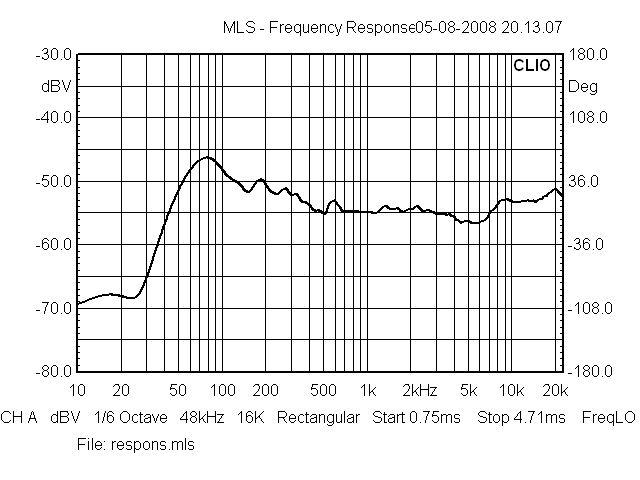

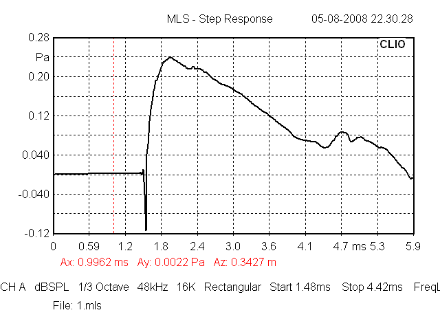

Her er den første måling af filter BETA1:
Det skal nævnes at målingen er on-axis og højtaleren er optimeret til off-axis. Det i ser, er en sammensat måling af 2 målinger og uden port respons.

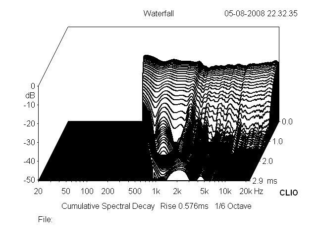

Sendt: 05 August 2008 kl. 22:40 | IP-adresse registreret
Ny off-axis (ca. 5grader) måling samt steprespons og waterfall.
