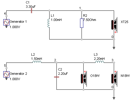

Her er et billede af filteret som står bag overstående målinger.

Flot at i kan nøjes med så simpelt et filter - det skrige jo helt på et par pund duelund-sølv
(hvordan gik den plan ?)
Kan virkeligt godt lide, at de er "forskellige - men ens" ifht både farven og diskant-valg.
Hvordan regner i med forskellene i diskanterne kommer til udtryk? (Og var det rent økonomiske eller praktiske grunde der lå til grund herfor?)

Haha. Det med duelund søvl var en joke, det bliver der vist ikke penge til i denne omgang :)
Jeg har allrede et par r29 og bjarke ville vist ikke aflevere den slags penge for en diskant og xt25 er jo en fantastisk diskant så for ham blev det den.
Jeg vil dog ikke bytte, den bedste diskant jeg har hørt er uden tvivl r29 og jeg betaler gerne.
Det med hvad forskellen bliver, tror jeg du må have et svar til gode for, de skal lige lyttes igennem først. Det skal siges at jeg ikke engang er færdig med mine frontplader endnu, så alle målinger osv. er fra bjarkes højtaler.

Tja jeg synes R29 er meget hård. Jeg elsker xt25's lyd, så derfor er det mit valg. :) Men hvad dælen, jeg kan jo opgradere senere hvis jeg ombestemmer mig. :) Men ja, den største grund var det økonomiske. 2000 kr for én diskant er altså mange penge!

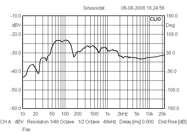

Her er et sweep uden gatening, dvs med reflektioner og forstærkning fra rummet:

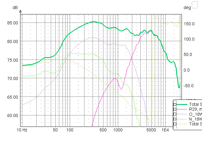

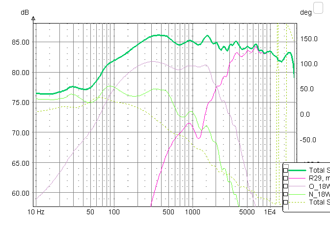

Sendt: 28 August 2008 kl. 19:15 | IP-adresse registreret

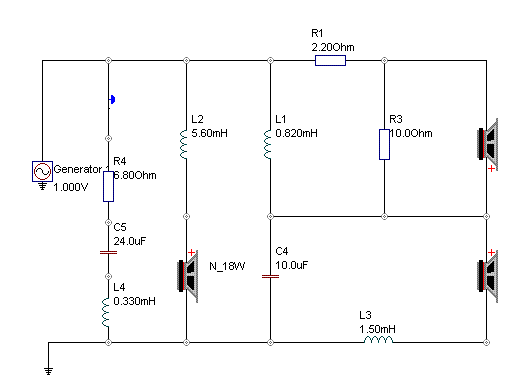

FILTER VERSION 1
Så er jeg kommet lidt længere med min egen, her kommer et par skud af nogle simuleringer.
For første gang regner jeg med at forsøge mig med seriel filter.
ehb_elh
Bruger siden: 27 Januar 2006
Indlæg: 303
Sendt: 28 August 2008 kl. 19:51 | IP-adresse registreret
skulle du ikke overveje at smide nogle modstande ind så du får lidt større lineæritet?

Sendt: 28 August 2008 kl. 20:01 | IP-adresse registreret
Hey,
ehb_elh > Kig på y aksen. Der er kun 5dB imellem hver, i forhold til alm clio målinger med 10dB.
Kan du uddybe hvor du ville placere de modstande for at opnå mere liniaritet?

Sendt: 28 August 2008 kl. 20:05 | IP-adresse registreret
Jesper
Synes sådanset der er ret god linearitet over det meste af området, du skal tænke på at 300-400hz og ned er ubrugbart, fordi der ingen opløsning er tilbage når man måler gatet. Men hvor ville du da placere en/flere modstande for at gøre det endnu bedre?
Styrken i dette filter ligger helt klart i simpliciteten og at fasen er så god over et stort område. Her er der jo tale om 3 enheder der akustisk set opfører sig som 1.

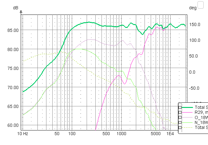

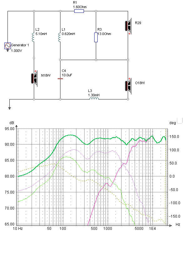

Sendt: 29 August 2008 kl. 16:11 | IP-adresse registreret
Efter lidt mere arbejde er det kommet til at se sådan ud:

Sendt: 29 August 2008 kl. 16:37 | IP-adresse registreret
syncroniq skrev:
Hey,
min fejl og hoppet ved 200-300 Hz er sikkert rummet der forstærker

syncroniq
Bruger siden: 10 Maj 2003
Indlæg: 1715
Sendt: 29 August 2008 kl. 17:11 | IP-adresse registreret
Hey,
Ehb_elh > Nej det er ikke rummet. Det vil være svært når det er en gated måling. Det er på grund af mindre og mindre opløsning nedaftil. Derfor får man lidt bølgegang nedefter. Dog har det sjældent betydning da delefrekvenser ligger meget højere. Måske Kappen kan lave en nærfeltsmåling (30cm fra enheden) med længere åbentid.

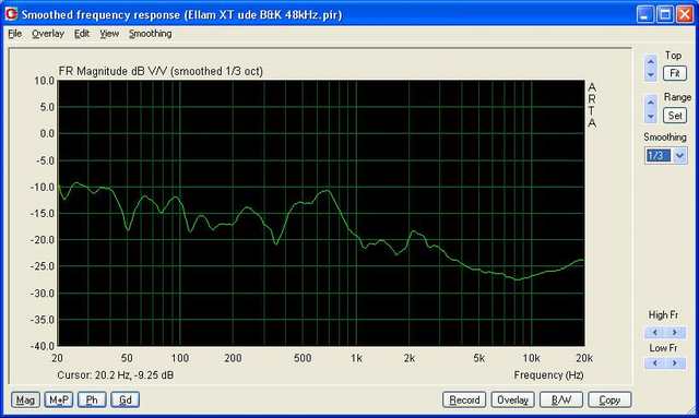

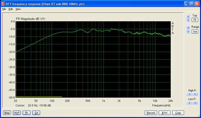

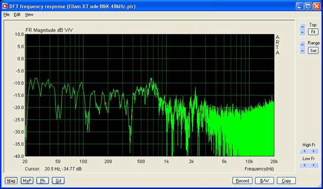

Som jeg læser kommentarene fra Kappen i din tråd, så vil jeg kraftigt antage at der her er lavet gatede målinger. Ved anvendelse af gatede målinger kan du netop udgå at du får første og efterfølgende refleksioner med i målingen. Ved at måle på netop denne måde opnår du netop et semi-lyddødt rum, med eneste minus at du ikke kan kan måle så langt ned i frekvensspektraet.
Jeg ved godt at det er lidt off topic, men jeg håber at det er ok:
Målingen er foretaget ude i haven for at kunne undgå reflektioner i længst mulig tid.
Den rå måling, uden gates, og udglatning
uden gates, men med udglatning
med gates, uden udglatning. 6.292ms

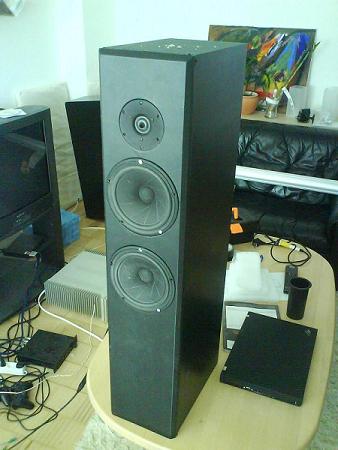

Kramme sådan ser den ud: (Hurtig installation m. skruer osv. plus der ligger lidt skidt på toppen)
Forskellige delefiltre Ja. Bjarkes højtalere er færdig hvorimod mine ikke spiller endnu. Derudover er der nok ikke så meget at sige før jeg har hørt begge, har ikke engang fået hørt bjarkes endnu, men mine er selvfølgelig bedst .
ubl_ - Du har helt ret, simuleringerne er baseret på gated målinger.
Puklen omkring 200hz er primært pga mangel på opløsning på målingen som syncroniq siger.

kappen
Rabu Acoustics
Bruger siden: 29 Juli 2007

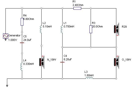

Indlæg: 1401

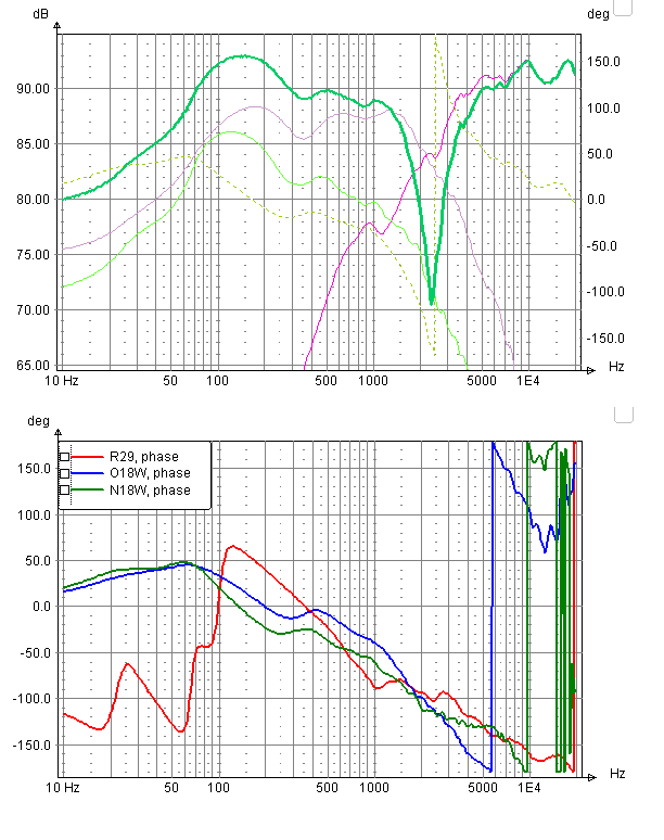

Sendt: 31 August 2008 kl. 13:16 | IP-adresse registreret
Jeg har lavet lidt små justeringer hele vejen igennem så det resulterede i et nyt sæt målinger som fantastisk nok passede på det filter jeg allerede lavede uden at der skulle justeres ret meget.
Derudover har jeg også lavet offaxis simuleringer og det må siges at være meget lovende.
Filteret ser nu sådan ud:
ON AXIS SIMULERING
30 GRADER OFF AXIS SIMULERING
60 GRADER OFF AXIS SIMULERING
Fasen er selvfølgelig helt i vinkel på alle de viste simuleringer.
Dykket omkring de 2.5Khz bliver der ikke gjort noget ved, det er simpelthen bare sådan diskanten måler i kabinettet. Havde det været et peak var det jo af en helt anden avorlighed.

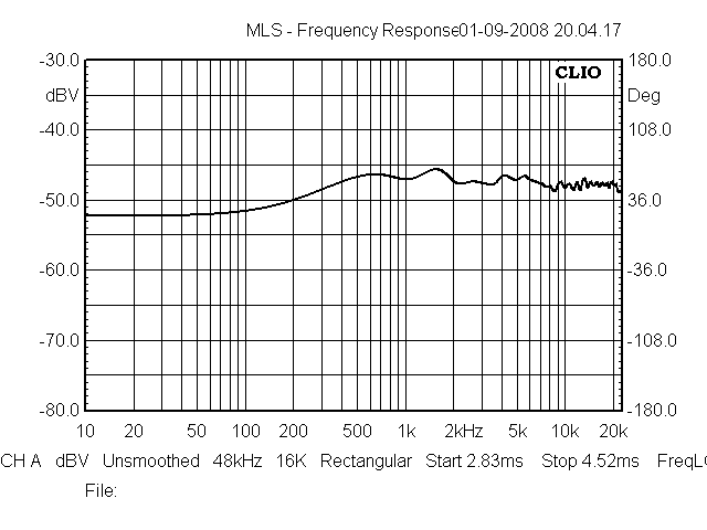

Sendt: 01 September 2008 kl. 20:07 | IP-adresse registreret
Så har jeg fået lavet filter til den første højtaler og fy for helvede det ser godt ud!! - bare lige en hurtig test måling, der kommer mere senere.
