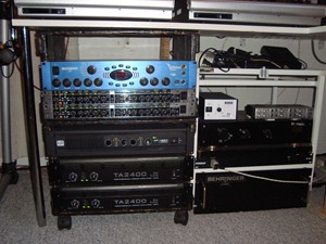

jeg smider lige nogle billeder af amps ,uden tøj på
t-amp ta 2400mk x 2x1200 watt i 4 ohm
ld dp 4950 4 x 950watt i 4ohm
amp racket pt
mit cockpit ,mine 4412a for snart subs med 2235h 15'' ,fra 4430 serien ,de bliver trukket af croften og crownen ,og det
spiller mega feee
