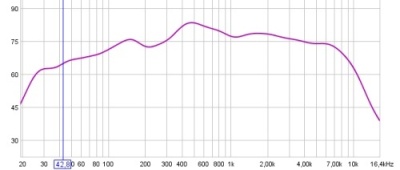

Når jeg bygger højttalere satser jeg på at opnå "bruel &kjær kurven" i lyttepossitionen
bantan
Bruger siden: 16 Marts 2011
Indlæg: 582
Sendt: 19 Juli 2011 kl. 21:42 | IP-adresse registreret
Det er vel denne der mest "gælder" for de højttalere selvom der ikke er meget niveau over 7 Khz
Men må erkende at jeg ikke synes at 30 til 7 Khz +/- 10 db er pænt.
