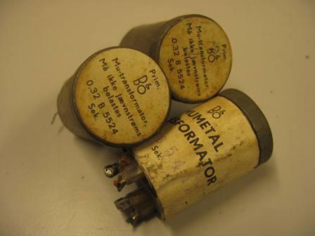

Er der en der kan fortælle mig lidt om de her små trafoer... hvilke modeller bruges de til. Jeg gætter mig til at det er noget step-up til mic. eller pick-up. Og hvad betyder numrene .

Ja ikke noget jeg set i mit B&O men jeg har sendt et link til Martin så må vi se hvad han kan fortælle.
Ellers velkommen til X-ray. Pas på du ikke bliver smittet af old school B&O virus
Jo tak. Det har jeg jo faktisk været(underskrift). Men så slog det over i noget norsk eksem - som kun kan  tages med kraftig indsmøring af Vebjørn-salve.. også kaldet TANDxxxx-creme .

Martin har lige svaret:
Det er tilpasnings-transformere til rør-radio'er, typisk fra 50'erne.
Ja - det er jeg helt med på - men tilpasning mellem hvad  Når der er sådan en tydelig label med 0,32 og B 5524, må det være til noget helt bestemt. F.eks. mikrofon eller pick-up måske....
