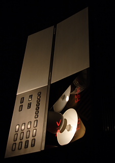

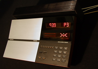

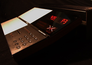

Jeg tænkte lige jeg ville holde denne fantastiske tråd i live. Jeg har netop i dag på loppemarked købt en Beomaster 6000 for 150 kroner.
Efter at have taget den hjem og gjort den ren, står den stort set uden ridser i aluminium og glasset.
Jeg brugte de fantastiske anvisninger i denne tråd, og åbnede den for at støvsuge den og kigge den efter med det blotte øje. Volumen kørte ikke specielt godt, den havde svært ved at skrue op og ned, men efter en resning af båndet, gummi-remmen og specielt en brøkdel af en dråbe syrefri olie på de hjul der bærer tråden til volumen, skruer den nu op og ned som ny.
Volumen-lyset mangler, og efter at have tage printet af (forsigtigt) kan jeg se, at pærerne til volumen-informationen var helt sorte - jeg gætter på at de er brændt af.
Ellers spiller den fortrinligt, kun en smule skratten ved balance-båndet..
Her er iøvrigt et par aftenbilleder af skønheden..

Selv tak du.
Fulgte der fjernbetjening med? Se under bunden og se om remote modulet 14 er installeret. Der er et plastik låg der nemt kan løsnes.
Jeg vil gætte på at Martin /Dillen har det der skal til for lave det manglende lys. Nu jeg husker det så var det også gået i min hvide Beomaster 6000. Han fiksede den og kan sagtens levere råd/vejledning/stumper samt eventuel skifte det for en rimelig pris. Samtidig har han speciele lyttere/kondensator kits med instruktioner hvis det behøves.
Igen tillyke. Den ser godt ud og velbevaret. Typisk så har den fået lov til at spille siden den var ny også er der kommet de typiske nykker hvorved den sælges videre.
