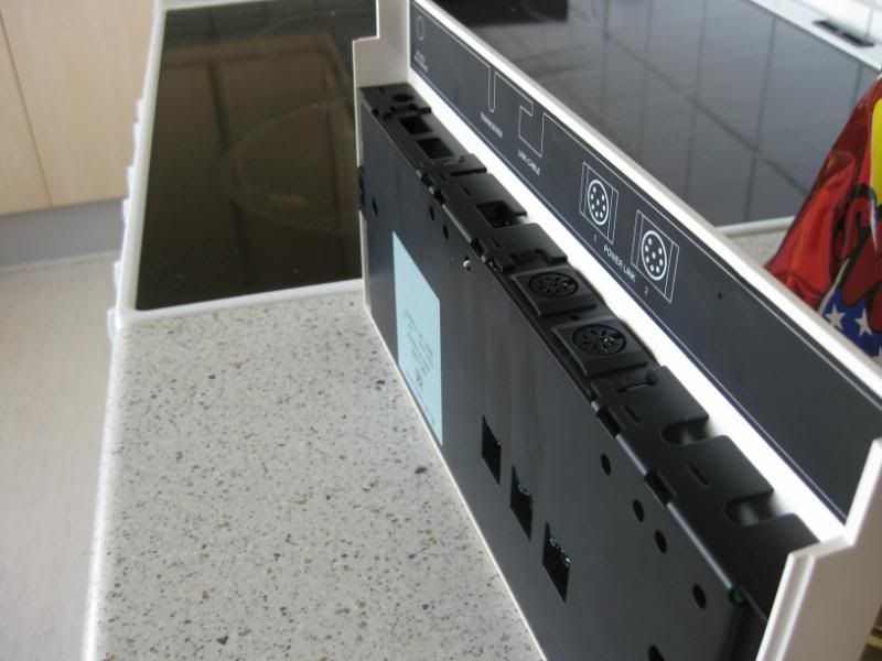

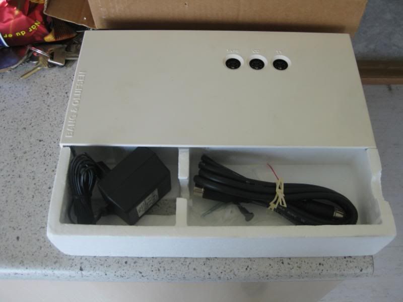

Så kom MCL2AV X-tra tvkit. I samme stand som MCL2A så det kan ikke være bedre.
De 3 DIN stik er til CD,TAPE og TV. Ja ekstra cd og beocord med data link. Det bliver spændende om Beocord 6000 og 8000 kan bruges når de engang er klar.
Der her er så basis pakken. Der kan udvides med cd, tape, beovox, beolab, tranciver, mcl2p alt afhænig af hvad der skal være i link systemet. Indtil videre bare LX5500.

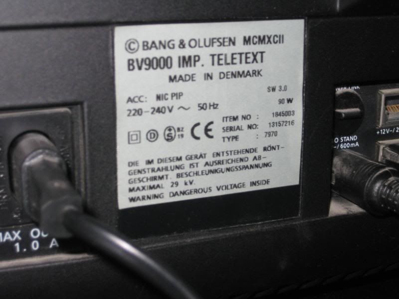

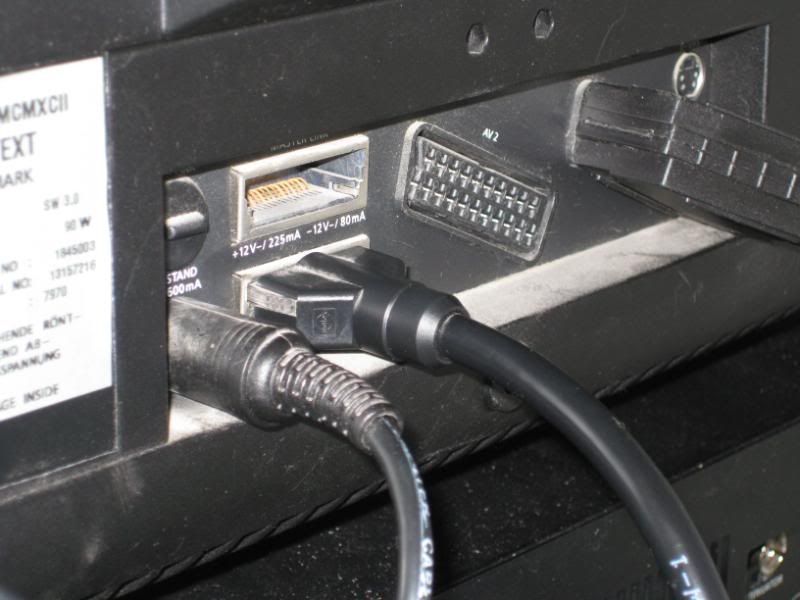

Gæt hvad der så også er kommet.

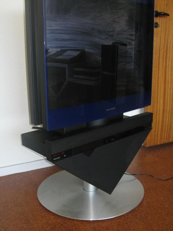

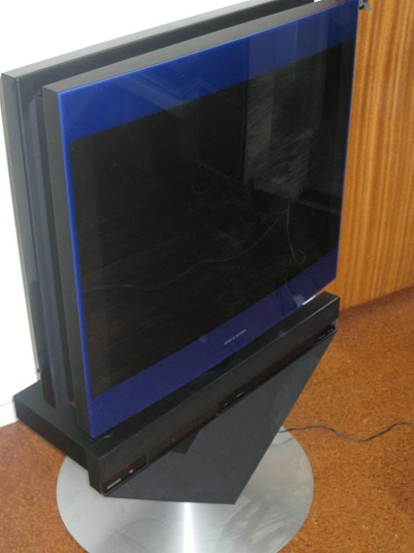

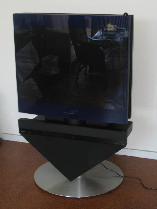

Yes mit "nye" AV9000. Regnede med mandag men der blev lige ringet ved 14 tiden idag og fik at vide at de kom mellem 15.00-15.30. Ok fint med mig.
Ja selve skærmen er død men det nederste blinker: Software 1.10, Error 1 Der intet lys i standby.
Udfra en søgning på Beoworld ser det udtil at der er noget der er gået i den nederste del og at strømforsyning skulle være ok.
http://forum.beoworld.org/search/SearchResults.aspx?q=AV9000 +error
Jeg må sige at det er noget af et Beovision! Total vægt er 91kg! Er dog let at skille af i 2 dele ved transport. Det er første gang jeg ser en upclose og det er godt nok flot design.
Det varer ikke længe så skal den til service. Det fortjener den.
StarKnight
Bruger siden: 28 Juli 2008
Indlæg: 131
Sendt: 17 April 2009 kl. 18:13 | IP-adresse registreret
Anders.
Prøv at spørge i usenet: dk.teknik.tv+video
Jeg ved at Kim Voss Schrader og Ole Geisler har arbejdet med B&O på serviceniveau.
[edit]
Tillykke med det efterhånden store B&O setup.
En ingeniør hos B&O fortalte mig i 1990, at der var et herre-TV på vej...det viste sig at være hele det AV9000 setup. Og vi diskuterede også de der nye Digital Video Disc der måske var på vej....DVD

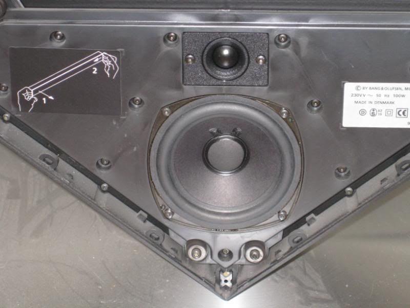

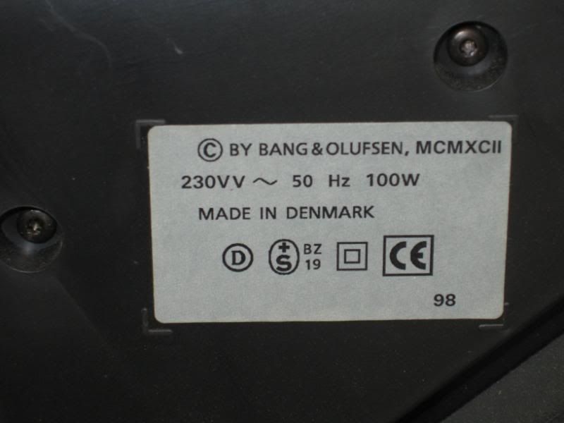

Jeg har lige taget frontcover af den nederste del og central højtaler ser fin ud:
Det ser ud til at havde 1998 som årstal. Så er det kun 11år.
