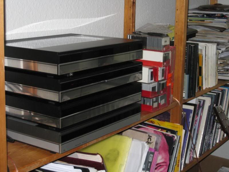

Jeg aner ikke noget om DA konvertere.
Jeg ved bare at min CDX og Beogram CD6500 lyder rigtigt fedt trods alderen ligesom resten af samlingen der virker.
Her er så det anlæg man måske skulle havde købt. Nu blev det til sort/krom istedet.

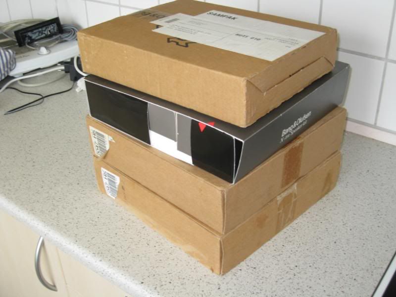

Holda op hvor prisen stiger på det anlæg. Det kan være at krisen ikke kradser længre?
Også var MCL2047 nummer 3 i hus. Øverst X-tra tvkit.
Dette vil så dække det væsentlige som køkken med Beovox CX100. Badeværelse med CX50 (ikke købt endnu), soveværelse med X-stra tvkit også kontor hvor det bliver Beovox S45 i eg.

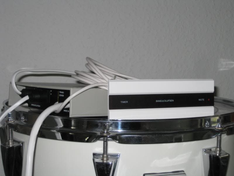

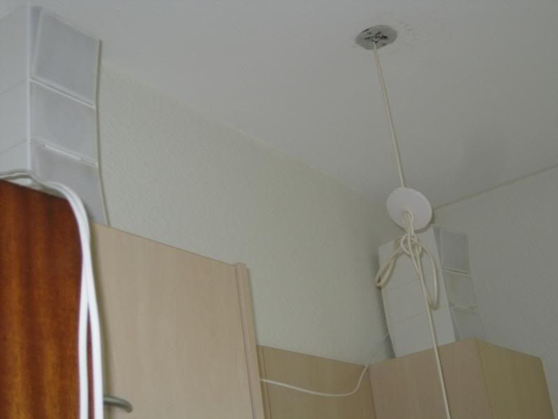

Grundet en klage over at Beomaster 8000 er for høj på 3.1 til lejligheden så har jeg lige sat 1 X-tra speaker kit op sådan løst i det da der et par faktorer der lige skal være iorden før det hele kommer op.
Min pc er i et mindre rum og Beomaster 8000 i stuen hvilket gør at volumen skal havde en hvis højde for pc støjen. Jeg vil skyde på at det er problemet.
Beovox CX100 er nu løst reol monteret.

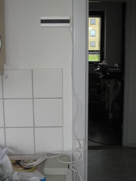

Her er så relay boks og tranciver panel løst oven på en 14 tommer tam til mit Tama Granstar trommesæt. Forbind tranciver og mcl kabel til relay boks. Mcl kabels anden ende til Beomaster højtaler udgang 2. Jeg fik radio kanal da jeg forbandt den sidste ledning. Det er afmærket hvilket farve ledning der går hvor så der er ikke noget at tage fejl af.
Nu kan jeg så styre Beosystem 6500 og Beovison AV9000 da den er koblet på systemet. Den store fordel at stuen/hovedrummet kan mutes og i linkrum kan du styre systemet som i stuen. Det sære er at der er ingen brum fra højre kanal hvilket jeg gik ud fra der ville være i linkrum men det er der så i stuen. Ved mindre volume er det fint men hvis volummen skrues op i stuen stiger volume i linkrum.
Master Control Panel og Beo4 kan sagtens for kontakt grundet tranciveren.

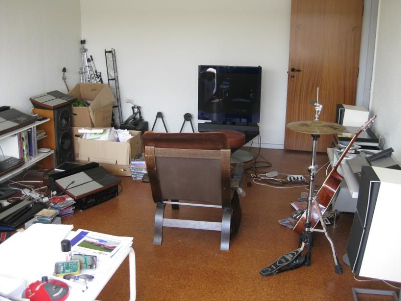

I anledningen af at blive 35 år idag må vi have noget opdatering. Yes jeg er i fin form og føler mig ikke gammel.
Når men med Beosystem 8000 og Beosystem 6500 i samme stue er det lidt for meget fedt audio udstyr på samme sted. Jeg har så småt planer om andre møbler på et eller andet tidspunkt. Jeg vil så forsøge med Beosystem 6500 i kontoret og Beolab 8000 alene i stuen med AV9000. AV9000 stadig forbundet med AUX. Engang I fremtiden bliver der surround til Beovision.

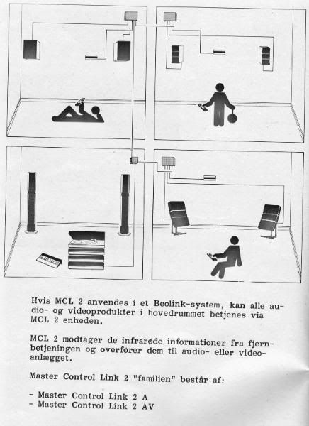

Drømmen om Beolink er der selvfølgelig stadig og ved en efter regning så er jeg nede på 4 MCL link istedet for 5 hvilket er ganske dejligt da det sparer en søgning på en MCL Expander og 1 Xtra speaker kit. Selve stuen går fri (AV9000 undtaget) og resten inklusive terrase bliver linket på Beosystem 6500.
Dette kommer fra '89-'90 manualen til MCL. Link moduler samt opsætning er det samme. Xtra speaker kit er den seneste type 2047.

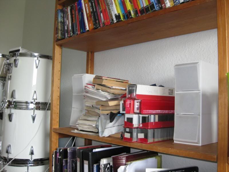

Beovox CX100 samt link er nu i køkkenet hvor det er meningen de skal være. Beovox S80.2 fylder nu op istedet med noget mere fylde end CX100.
Tranciver sidder nu fast med dobbelt siddende tape som fulgte med i Xtra speaker boksen. MCL kabel går til køkken fra Beosystem 6500.
Om den bliver siddende skal jeg ikke kunne sige for en Beo4 er ret følsom og rammer Beosystem 6500 men måske det ændrer sig med option 2 istedet for option 1? Beovox CX100 er nu løst anbragt på toppen af et par skabe. Mangler en boremaskine til ophæng.
