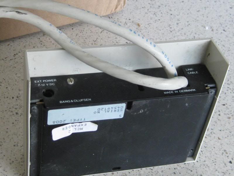

Nå men der er kommet endnu en B&O relateret pakke. Gad vide hvad den indeholder?
Der er kryds i computer udstyr for forklaring af indhold! Nogen gæt? Ja det er min MCL Expander fra USA der er kommet.

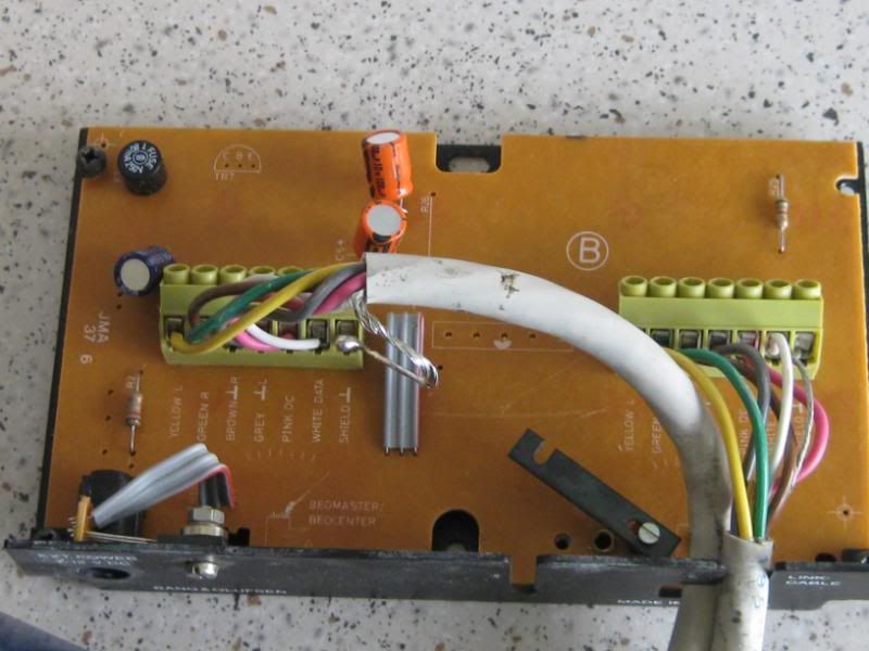

Simpel forbindelse. 1 kabel ind og 1 ud + strøm. Let's go under cover.
Beomaster/center forbindes via MCL kabel til venstre og MCL videre til link rum til højre.

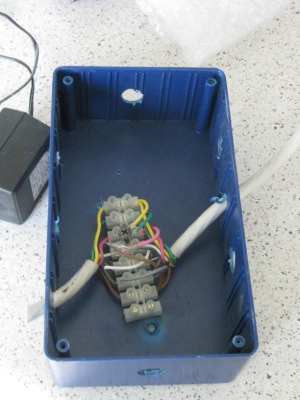

Denne blå box er ikke til noget B&O men nok en samlingsfordelings kasse af en art. Ikke en jeg kommer til at bruge.

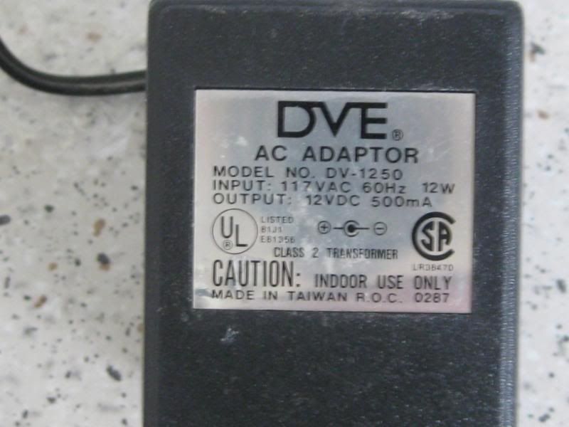

Dette er jo så en USA baseret Expander så strømforsyningen er omkring 110 volt. Expanderen kræver bare 7-12 volt DC og på jævnt Dansk 12 volt 500Ma hvilket svarer til den strømforsyning i mit Xtra tvkit. Forskellen på Expanderen er kun strømforsyning.
