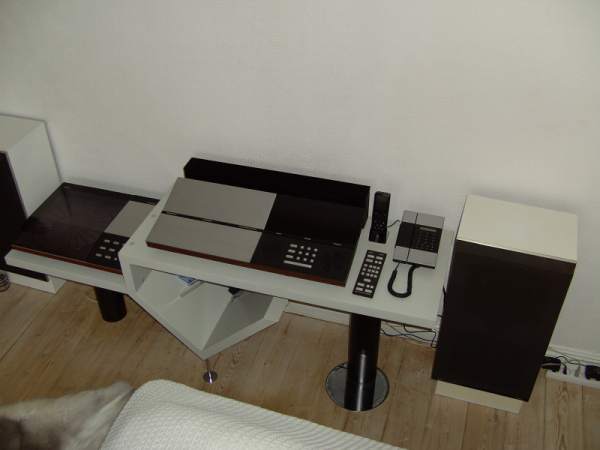

Så fik jeg endeligt samlet et musikanlæg sammen til soveværelset.
Det er bygget op omkring en Beomaster 8000 tilsluttet en Beogram 8000 og et par M75 højttalere. Alt placeret på et Attyca 2 møbel. Det skal lige tilføjes, at den primære musikkilder er en Squeezebox Duet.

erlingt skrev:
Så fik jeg endeligt samlet et musikanlæg sammen til soveværelset.Det er bygget op omkring en
Jeg gad sgu godt have den Beomaster 8000
