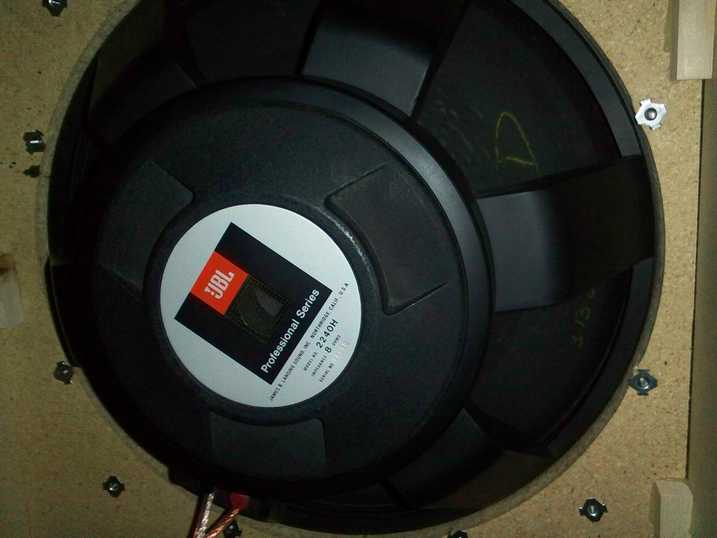

Hen over julen har jeg skumlet noget over om jeg skulle få mig den der DCX2496 dig. delefilter eller investere i et par nyere 18" da nu mine godt brugte K151 havde vist vejen. Det blev det sidste og jeg gik i gang med at sætte et lidt længere kabel i kassen.
Der kom et 4mm2 i, ikke fordi der går meget strøm, men snare fordi det var det jeg havde..

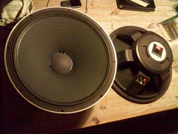

Igår aftes fik jeg lige sådan et par sager, leveret fra Belgien, hvor membranen rent faktisk er sprit ny! Og selve enhederne har ikke en skramme så det er rent fryd ;-)
De er lidt anderledes en K151'erne, bla er Vas = 480 liter, hvilket er noget højere men tilgengæld er membranvægten behersket (130g). Ifølge simuleringer får jeg det ud af det at impulsresponset er antydningen bedre (i forhold til K151) men prisen er 1.5 Hz højre F3, såå den ligger omkring 31 Hz. Det kan jeg naturligvis ikke lige høre (har kun lyttet på dem ca. 1 time og der er virkelig magt over det). Igen er det slående hvor lidt de bevæger sig, selv ved voldsomme udladninger kan jeg faktisk ikke se det!!

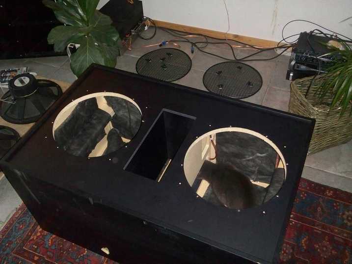

Og så lige et situationsbillede fra the "down compartment"

Virkelig spændede setup  Ser forresten ud som om der er hoppet en kat ned i din K151? KAn også være det er mig der ser syner

den er sgu' da på 410 liter netto (570 brutto), og det har været noget af en task at ffå overbevist konen om at diverse ting skulle ud af stuen for at den lige netop kunne stå i midten
Jo, Henrik, det er een af kattene og han er faktisk skummel, da han hopper ind og rykker rundt på "isoleringen"
Nåh, ja det var ikke lige til at se
Få musik i kassen, så forsvinder katten - ha, det rimer sgu

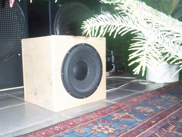

I julen legede jeg lidt med XLS princippet, som ses på billedet
Kunne jeg nøjes med den ville jeg kunne spare 535 liter i volumen. Det lød også umiddelbart godt ved det lave niveau jeg var nød til at eksecere i (huset var fuldt at julegæster). Men da noget af andefedtet skulle af (gå tur) blev jeg hjemme og fiflede videre med XLS'en. Den store forskel var hvor ineffektiv den var, der skulle virkelig presses på og pludselig var det som om at den haltede efter mine side satelitter. XLS havde nu en vandring på mange millimeter og her er det jeg synes dette princip kommer til kort. Denne 12" slæbte rundt på en membranvægt (vist nok 140g) der var højere end i mine 18".
Vel var der bas, men det var mere upræcist og "ude af takt". Derfor mener jeg at en enhed der skal vandre 8mm for samme SPL, som 18" kun skal bruge 0.5mm til, iøvrigt inden for samme tid, må have en større forvrængning og "udtværing".
Jeg har haft "finlyttere" forbi til kritik og tilbagemeldingen er ofte forbløffelse over magten og det ubesværede lydniveau, godt krydret med dynamik
