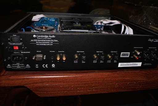

Cambridge's  Azur 840c CD-afspiller har faktisk også et par digitale inputs bagpå, og kan således også bruges som DAC.
Galleri her.

Det samme kan siges om den lidt billigere 740C
Galleri Her
740C hos "Klubben"
Såvidt jeg kan læse mig til er det ud fra dac`en i 840C og 740C at DacMagic er konstrureret,
Hilsen Kokken
Samme opamps er også brugt i de to topmodeller.
Man sparer udgift til et eksternt CD-drev, skal man lige huske - så overvejelserne omkring en CD-afspiller med digital input, bør måske lige indgå, hvis man har en stor CD-samling, man gerne vil spille som den er.
