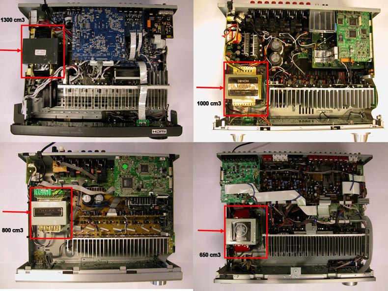

Har selv et sæt DM683, har nedgraderet lidt ved at gå fra en HK 330 med en NAD 208 til B&W'erne, til en HK AVR 255 uden effekt. Den klarer det rigtigt godt.
Kiggede på Onkyoen, men bestemte mig for H/K efter at at fundet følgende sammenligninger i en tråd på en svensk side:

Læg forøvrigt mærke til størrelsen på trafoen:
Onkyoen i nederste venstre hjørne.

Umiddelbart ser den dog svagere ud end onkyoen, selvfølgelig ikke på diagrammet postet tidligere. Men det er sku ikke nemt at gennemskue, hvad der er kraft i, og hvad der ikke er.

Harman Kardon'en har forøvrigt også pre-out, så du kan tilslutte en effektforstærker, hvis du ikke mener den er kraftig nok.
Det mener jeg ikke Onkyoen har, selvom den åbenbart har mere brug for det.
