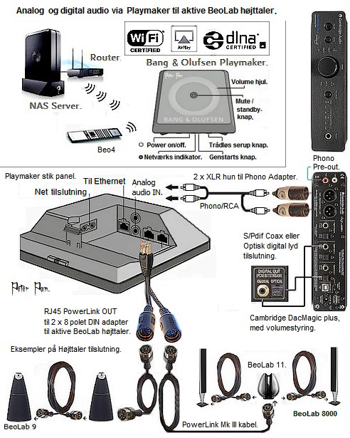

Sendt: 18 Januar 2012 kl. 09:19 | IP-adresse registreret
Med Cambridge DacMagic Plus kan du styre et stereo ICEpower modul.
Eller konvertere digitale TV lyd, til analog lyd for aktive B&O højttaler.
DacMagic Plus er en avanceret D/A-konverter, som giver dig krystalklar digital
lydkvalitet på dit stereoanlæg. Du får bl.a. 24-bit audio-opsampling, eksklusiv
asynkron USB-overførsel og understøttelse af HD-lyd op til 24-bit/192kHz.
Volumenkontrol findes på fronten.  Pris 2.999 Kr.
PDF fil Tryk her.
 Læs mere -   Tryk her.
Tilslutnings oversigt for aktive BeoLab højttaler.
Der kan være risiko for lydforsinkelse (Audio Delay) i forhold
til tv billedet,når digital lyd konverteres til analog lyd.
OBS! Lydstyrken styres via det produkt hvor højttajerne tilsluttes.
XLR-LINE tilslutnings adapter for BeoLab Højttaler
F.eks - BL 8002 -BL 6002 - BL 3.
XLR adapter til BeoLab højttaler med Phono LINE IN stikdåse.

Hej Thomas
Jeg kan anbefale den DAC Peter foreslår ovenfor. Jeg har selv et par fede aktive stereohøjttalere. I sin tid sad de direkte i
en Mac Mini. Dvs. Mini Jack udtag. Da jeg også skullle have en B&W PV1 sub tilsluttet, faldt volumen til ca det halve, fordi
den stakkels mini jack var splittet for meget med tanke på de ca. 1,2V der kommer derfra. Med DAC har Højre og Venstre
på XLR udgangene og de to RCA samler jeg i en mono RCA til sub.
Der er 2 muligheder for digital overførsel til DAC i mit setup: USB eller Optisk. USB medfølger til DAC'en, men jeg har kun 5
x porte i min mac mini og bruger alle. Derfor bruger jeg optisk.
BEMÆRK: Når du tilslutter en DAC mister system volumen på din lydkilde. Dvs. volumen på mit Mac Tastatur ikke længere
har nogen funktion. Derfor er det vigtigt at din DAC har volumen som den ovenfor. Det her var virkelig øv for mig, men livet
går videre og jeg har fed lyd idag :-) Har du volumen styring efter DAC'en fx. på højttalerne behøver du ikke volumen på din
DAC.
