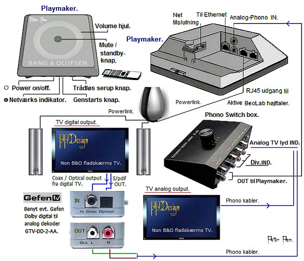

Hej Henrik.E
Ja Playmaker har en analog Phono indgang, se tegning.
BeoLab 11 havde typr Nr. 6817 fra starten, og det har den stadig, så jeg tror ikke der
findes to versioner. Men BeoLab 12-2 leverer 320 watt, så måske du blander det sammen.
BeoLab 11 specifikationer:
EFFEKT FORSTÆRKER, BAS 200W, klasseD, ICEpower
http://www.hifi4all.dk/forum/forum_posts.asp?TID=81038&g et=last
På min tegning ser du muligheden for at tilslutte 3 lyd kilder plus analog lyd fra et TV.
Har dit TV kun digital lyd udgange, kan Gefen's D/A konverterer digital til analog lyd.
Lyd til aktive BeoLab højttaler, tilsluttes via Bang & Olufsens Powerlink kabler.
OBS! Der en risiko for lydforsinkelse i forhold til tv billedet.
Gefen Digital Audio Decoder
Findes i to varianter til både PCM og Dolby Digital.
Produkt oplysninger: Bang & Olufsen-PLAYMAKER. pdf.
http://www.bang-olufsen.com/en/sound/sound-systems/playmaker

Sendt: 17 Juli 2012 kl. 19:06 | IP-adresse registreret
Hej igen Henrik.E
Indgangene til Playmaker skifter du på Switch boksen. (se tegning )
Hvordan du skifter mellem de trådløse indput i Playmaker ved jeg ikke. Prøv at se i manualen.
Manualen - Tryk her.
PRODUKTOPLYSNINGER: BANG & OLUFSEN PLAYMAKER
http://www.avtainment.dk/nyheder/artikelfoto/652-ppi_playmak er.pdf
