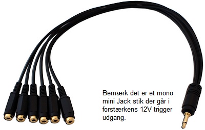

Køb nu denne adapter, så er den ged barberet efter foreskrifterne -
AV-advance Trigger 1-til-6 splitter adapter   Se også deres video.

Og ja, det er rigtig den jack-fordeler er i stereo, men så længe forstærkeren sender på stel og "venstre", så er det også det
eneste der kommer ud i den anden ende. Du kan også sagtens bruge en stereo-forlængerjack fra en guitar til en
guitarforstærker. Den laver det heller ikke magisk om til stereo ;)
