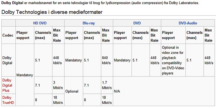

Peter, ved du om man kan have samme slags surround system med et bv11-55'' som på den Onkyo TX-NR5010.
Hvilket er den bedste surround Receiver efter min mening.
André S.  Se Max Bit Rate -
Dolby DIGITAL PLUS. ( = BeoVision 11 )
Dolby TRUE HD. ( = Onkyo TX-NR5010 )
Se Dolby Technologies i diverse medieformater.  (Rød tekst)
http://da.wikipedia.org/wiki/Dolby_Digital
André S

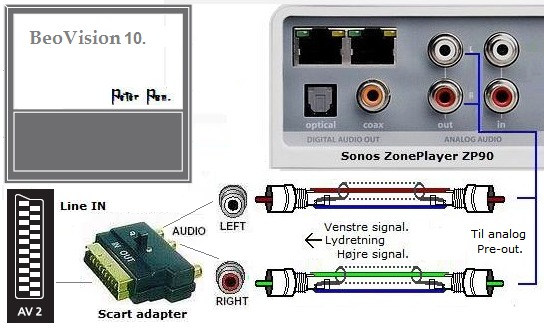

Hej, jeg har et spørgsmål vedr dobbelt tilslutning af beolab 4000.
Jeg har et bv8-40 med bl4000 i front og bl6000 bag, men jeg har også et sonos jeg gerne vil have lyden ud af.
Jeg har prøvet digital og analog in via AV3, men der er lag i forhold til mine andre sonos højtalere omkring i lejligheden, ca 1/2 sek, altså nok til at være super træls. Dvs fjernsynet laver lag i mit system øv :(
Men bl4000 som jeg vil bruge til mit sonos, har jo 2 udgange, powerlink som jeg idag bruger og RCA.
Vil jeg kunne tilslutte fjernsyn til powerlink og sonos til rca? Jeg kan gætte mig til det vil blive træls at høre på hvis både fjernsyn og sonos kører - men det vil de aldrig samtidigt. Så er dette muligt?
Til top Vis techtrino's Profil Søg efter andre indlæg skrevet af techtrino
Sendt: 17 Februar 2013 kl. 16:52 | IP-adresse registreret
Hej techtrino.
Tag dig ikke af at det er et BV-10 på tegningen, det kan også være BV-8.
Det er vel ca. sådan du allerede tilslutter.
Vil du beholde BeoLab 4000 på dit tv kan du bruge denne tegning. Bruge et Phono til Phono stereo
kabel til en Scart adapter. Den sættes i dit TV. Herefter sætter du dit tv op, så du med Beo4. kan vælge
den valgte indgang. Har du andre ledige analog Phono indgange, kan du spare en Scart adapter.
På denne side: http://www.hifi4all.dk/forum/forum_posts.asp?TID=71963&P N=0&TPN=4
finder du to muligheder for Sonos tilslutning. "Line tilslutning af aktive BeoLab højttaler til Sonos ZP 90."
" PowerLink tilslutning af  Sonos ZP 90 til aktive BeoLab højttaler." De to tegninger er for direkte
tilslutning af aktive af BeoLab højttaler.

Dine BeoLab 4000 er tilsluttetes dit tv med et PowerLink kabel. Dermed trigger højttaler
relæerne på pin 4 plus og pin 7 minus. Vælger du samtidigt at tilslutte Sonos, sker det via
LINE IN (Phono), så trigger højttaler relæerne på den tilførte lyd. Derfor findes den lille omskifter
kontakt på hver højttaler, hvor man vælger mellem de to systemer.
Så hvis du gider at switce de små kontakt, mellem PowerLink (TV) og LINE IN (Sonos),
ja så kan du muligvis have TV & Sonos tilsluttet højtalerne samtidigt. Ellers må det ene stik
ud når det andet sættes i. Lidt bøvlet IK'
Her et foreslag til en DIY PowerLink LINE switch boks.
Med denne manuelle switch boks kan dit TV være slukket, og du kan genbruge
dine aktivere BeoLab højttaler som er tilsluttet dit TV, og Sonos tilsluttes via RCA kabler.
Boksen kan ikke købes så den må du selv lave.
