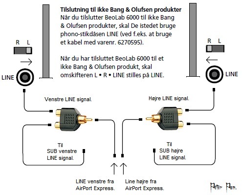

Jeg har et sæt Beolab 6000 som bruger sammen med Apple Airport Express efter din "opskrift". Od det spiller bare, så tak for det. Men kan jeg
tilslutte en non B&O subwoofer til dette setup
Til top Vis olli2309's Profil Søg efter andre indlæg skrevet af olli2309
Sendt: 21 November 2013 kl. 20:33 | IP-adresse registreret
Hej olli2309
Der er flere måder at trække Phonokablerne på.
Her en måde at gøre det på til line in på en aktiv non-b&o sub.

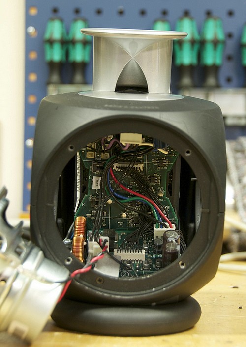

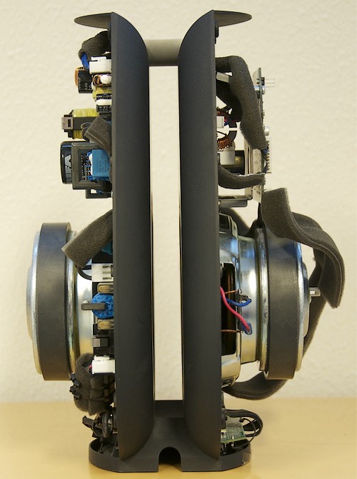

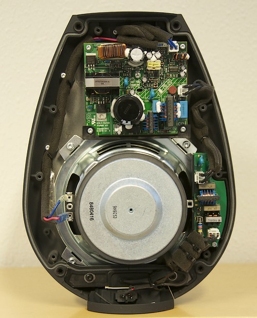

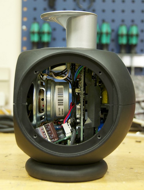

BeoLab 11 Sub unde cover.
BeoLab 11 siden. Strømforsyningen PCB er over woofer på højre side i dette billede.
BeoLab 11 viser PCB-holdige filteret og ABL. Forstærkermodulet er direkte bag
filteret PCB, så man ikke kan se det på dette foto.

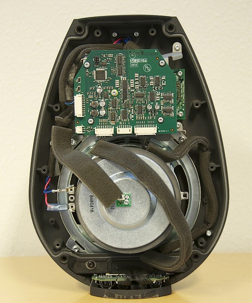

BeoLab 11 - den anden side.
BeoLab 11 viser PCB indeholder strømforsynings komponenter, og to PCB der
her er den store på toppen og den lille nederst til højre.
Se mere tekst - http://www.tonmeister.ca/wordpress/

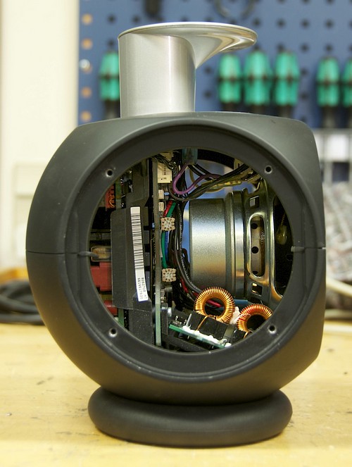

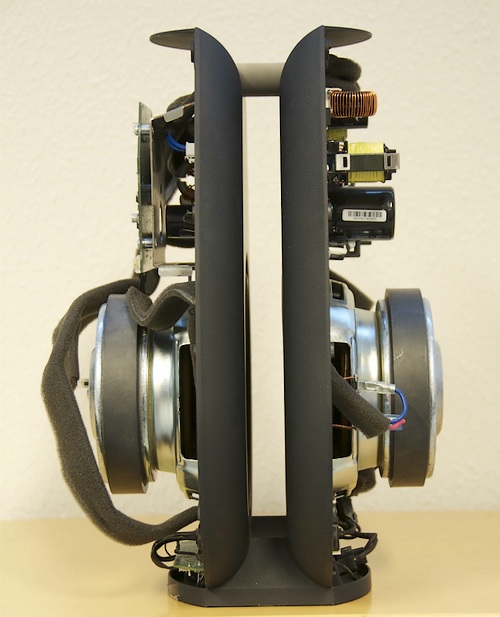

Aktiv BeoLab 3
BeoLab 3 fuld frontal. PCB indeholder effektforstærkere og Filtreringen og ABL kredsløb.
 BeoLab 3 fra venstre siden. De to kobber spoler er en
 del af  forstærkerkredsløbet og strømforsyning bord.
BeoLab 3 fra højre side. De brune kondensatorer
er en del af forstærkerkredsløbet.
