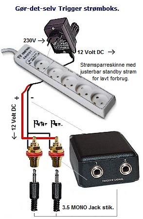

Sendt: 30 Oktober 2014 kl. 10:14 | IP-adresse registreret
Hej igen lekruse87
Vælger du istedet for 5 volt, 12 volt svare det til den strøm din receiver giver, og
du kan benytte dine adapter kabler. Benytte en af den type strømsparreskinner
hvor det er muligt at justere standny strømmen hvis forbruget er for lavt, og en
12 volt lader. Så må du finde ud ad hvordan du vil sense strømmen til de to
3,5 Mini jack stik når du ikke vil lodde.

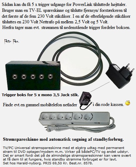

Se om du kan finde en der kan lave denne trigger boks til dig.

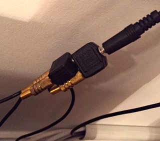

Hej Mike,
Jeg havde det samme problem med min Denon 3312, når jeg satte min 8002'ere til (det er mig som havde problemet i dit recordere-link ovenfor).
Jeg fik løst mit problem uden at lodde. Min løsning var/er nok ikke håndværksmæssigt "perfekt", men jeg blotlagde ledningerne fra mobilopladeren, og viklede dem rundt om minijiack han-stikket og viklede noget tape rundt om for at holde det fast (ledningerne skal lige placeres rigtigt på han-stikket).
Det har fungeret i mere end 2 år nu og aldrig skabt problemer.
Svagheden i mit setup er Y-spltterne. Jeg har også en Beolab 2 sat til, dvs. 2 Y-splittere oven i hinanden. Hvis der skubbes lidt til ledningerne, kan det skabe nogle signal problemer, da de nemt hopper lidt ud af Y-splitteren, sker måske 1-2 gange om året (Måske købt for billigt). Burde finde en anden multi-jackstik-fordeler eller sørge for ledningen/stikkene ligger et sted, hvor den ikke påvirkes af stød (f.eks. når konen banker støvsugeren ind i TV bordet og det presser ledningsrodet lidt bagved).

Gider du sende et billede af det du beskriver, om ikke andet som skreg og advarsel.
lolk
Bruger siden: 05 August 2005
Indlæg: 13
Sendt: 03 November 2014 kl. 20:51 | IP-adresse registreret
Ok Peter, du har ret. Så her kommer til skræk og advarsel "multi-splitter-løsningen"!
(Man kan allerede se at det ene stik er ved at hoppe ud, når jeg holder i ledningen).
Det er supertræls at man ikke kan bruge de 2 trigger-udgange på Denon'en, det havde været en noget mere elegant løsning end dette - og mobilopladeren kunne være undgået. Ved ikke om det kun er Denon (eller kun 3312'eren) eller om også andre receivere har samme problem med støj på trigger-udgangen. Havde jeg vidst dette, ville jeg nok have valgt anderledes...
Men igen, når det først er sat sammen (og ledningerne skjult/gemt) så fungere det jo fint alligevel.
Jeg kan af gode grunde ikke vise, hvordan mobiloplader og jack-stik er forbundet, da det er fint pakket ind i tape og gemt godt væk.

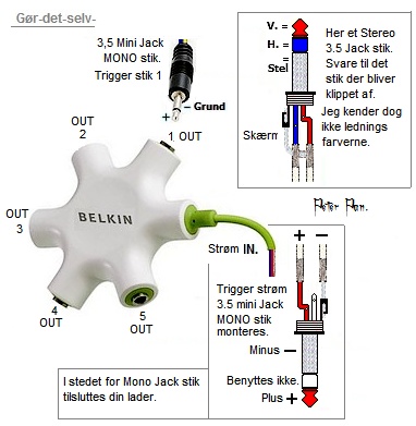

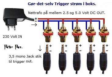

Tak for dit billede. Det ser jo meget godt ud på overfladen. Jeg vil give dig et link
til en mere stabil løsning. Indgangs stikket er et min 3,5 Jack stereo han stik, til
5x3.5mm minijack hun. Klipper du han stikket af står du med stel og to ledninger.
Jeg kender ikke farverne på de 3 ledninger. Men kun 2 ledninger skal til laderen.
Søg evt. plus og minus med et par ledninger et batteri og en pære.
Her kan det købes.
Her en lille tegning -

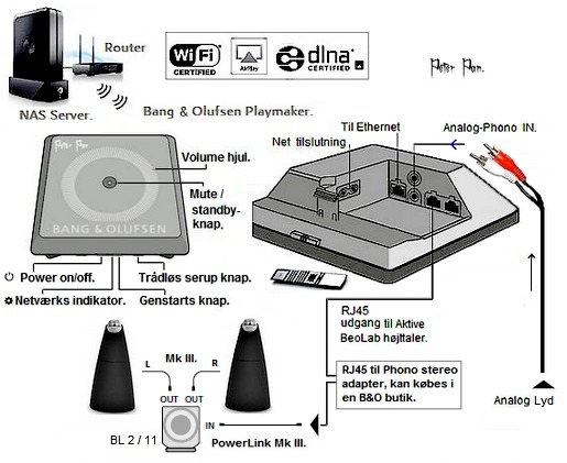

Jeg har en lille problemstilling som jeg gerne vil have hjælp til.
Jeg har et Samsung fjernsyn der er tilsluttet en Zaptor Box fra Stofa. Lyden fra Zaptorboxen går op til min Playmaker fra B&O.
Jeg har tilsluttet mine gamle "blyanter" BEOLAB 8000 højtaler. Super lækre højtaler, men der mangler lidt bass.
Er der nogen der ved hvordan man kan tilslutte en Subwoofer til Playmakeren/BEOLAB 8000?
Gerne en løsning med B&O Subwoofer og en løsning med en alm. aktiv subwoofer?

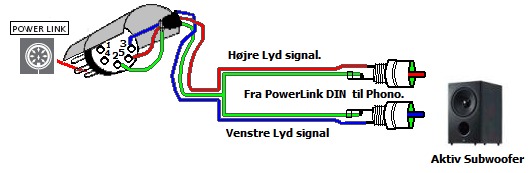

Sendt: 17 November 2014 kl. 23:20 | IP-adresse registreret
Hej FrederikL
Almindeligvis tilsluttes BeoLab 3 og 11 sådan.
Sendt: 17 November 2014 kl. 23:22 | IP-adresse registreret
Rettelse BeoLab 3
Sendt: 17 November 2014 kl. 23:35 | IP-adresse registreret
Rettelsen, er jeg prøver igen BeoLab 2.
Her tilslutning af non-b&o sub. Hvis der allene findes en Phono indgang brug venstre kanal.

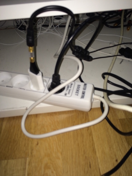

Hej,
Ville lige give en update, til fremtidige beolab brugere som står i samme problemstilling.
Jeg fandt en løsning som fungerer efter hensigten, virker uden støj og uden at jeg skulle lodde.
Tak til Lolk & Peter.
Billede:
Der er brugt følgende udstyr til trigger:
Apple lader med USB indgang 5Volt
El-sparreskinne (Av-cables)
USB -> Minijack Han (Av-cables)
USB hun -> USB hun (Av-cables)
Minijack splitter (Av-cables)
Ligeledes er der brugt kabler fra AV-connection til Beolab med trigger.
//Mike
