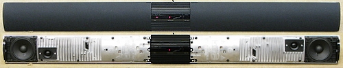

  BeoLab 6000 på vægbeslag.

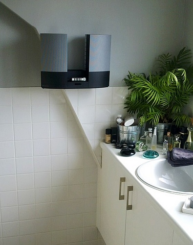

B&O MasterLink setup - Her BeoLab 2000 på badeværelset.
