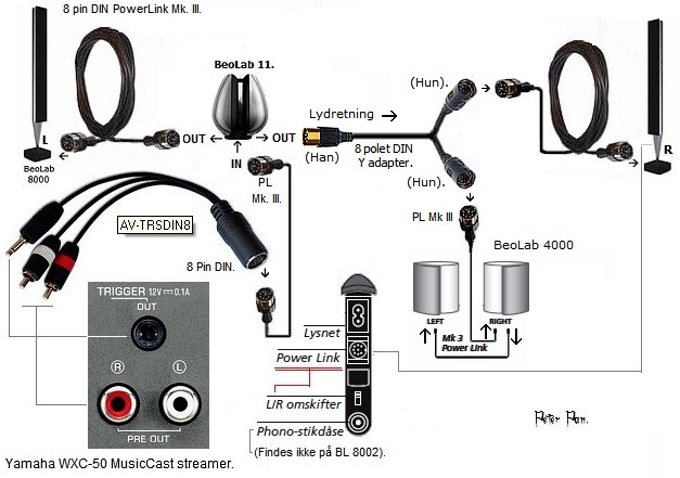

Jeg har nydt at få bedre lyd på fladskærmen efter at have tilsluttet et sæt Beolab 8000 mk1 til forforstærkeren Yamaha WXC-50. Nu er tiden så til at
få lidt mere dybde på, som mk1 jo ikke har så meget af, og jeg er tæt på at købe en brugt Beolab 11. I samme ombæring tænker jeg at et par simple
baghøjtalere kunne komme i spil nu jeg er igang. Jeg har kig på et par Beolab 4000. Er der nogen der ved om denne kombi umiddelbart vil fungere
sammen ?

Hej SK87
BeoLab 4000 Mk I / Mk II vil gå fint som baghøjttaler, dem benytter jeg også. Beolab 11 subwoofer passer
til dine aktive BeoLab 8000. Med BeoLab 11 i opsætningen får man en mere detaljeret lyd – ikke kun i bassen,
men også i mellemtone- og diskantområdet – fordi den overtager gengivelsen af de laveste frekvenser på under
300 Hz. Det betyder at BL 8000 udelukkende skal håndtere de øvre basfrekvenser samt mellemtone, og diskant
frekvenserne. Så hvis ellers Beolab 11 kan tilpasses lydstyrke mæssigt via Yamaha WXC-50, er det et godt valg.
Beolab 11 har omskifter for indgangsfølsomhed, og rumtilpasnings omskifter.

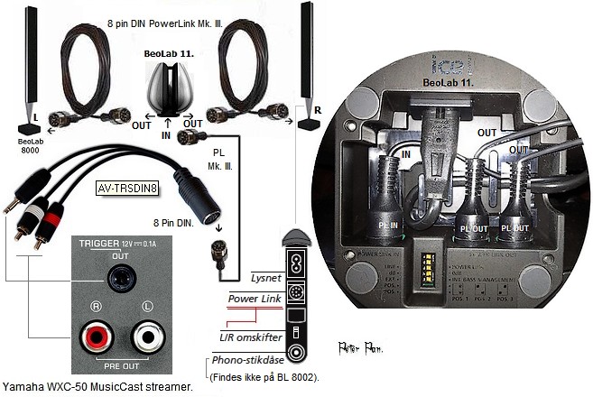

Du vælger det der er råd til
Sådan ser kabelføringen ud, hvis du tilføjer BeoLab 11 subwoofer.
Sendt: 05 Oktober 2017 kl. 15:12 | IP-adresse registreret
AV-TRSDIN8 adapter kablet på tegningen, har indbygget 12V step-down til 4.7V,
som passer til div. BeoLab's trigger relæer, når PowerLink IN bebyttes.

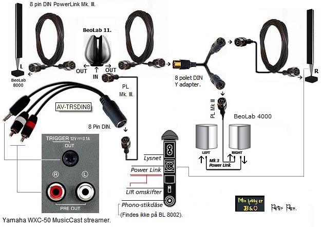

Opsætningen til subwooferen er i hus, og i samme ombæring fik jeg jo fat i et par Beolab 4000. Så når nu disse to baghøjtalere skal kobles til den
førnævnte opsætning kan jeg godt se at jeg mangler et sted til de to højtaleres PL-stik. Mon jeg skal have fat i en fordeler som skal ind i subwooferen
som kan modtage både de to BL8000 og de to BL4000?.... gal der skal noget kreativitet til for at få styr på alle de ledninger
Til top Vis SK87's Profil Søg efter andre indlæg skrevet af SK87
Sendt: 05 Oktober 2017 kl. 22:25 | IP-adresse registreret
 Ja tegningen er nu som du du ønsker dit setup.

Sendt: 07 Oktober 2017 kl. 08:52 | IP-adresse registreret
Opsætningen fungerer! Succes, og har nu et lækkert setup. Tak for hjælpen Peter. Jeg vil dog tilføje at jeg måske var heldig at have en
"Samlemuffe" liggende med en 'hun' indgang i hver ende til 8-polet DIN stik, for ellers ville jeg være udfordret der hvor jeg skal forbinde DIN OUT
fra Subwooferen til den 8 polet Y adapter, hvor det ellers ville være hun-stik mod hun-stik :)

Sendt: 07 Oktober 2017 kl. 10:38 | IP-adresse registreret
Hej igen SK87. Det er fint det virker, Men ...
Som jeg forstår det du skriver, har du benyttet en B&O 8 pin 'hun' til 'hun' adapter. Når jeg så ser på min sidste
tegning, kan jeg ikke se hvorfor du har været nødt til at benytter denne adapter. Hvor benytter du den ?
Hvis der ellers er plads ved BeoLab 11 IN til det 8-polet DIN stik på Y adapter, kan stikket jo tilsluttes direkte,
så spare du et PowerLink Mk III kabel.
OBS! Princip for B&O's 8 polet Y adapter. Audio indgangen er altid han stikket, og udgangene er de to hun bøsninger.

Sendt: 07 Oktober 2017 kl. 10:52 | IP-adresse registreret
... 'Det er jo ikke til at se skoven for bare træer' ... Er det ikke sådan man siger ... Selvfølgelig kan jeg da bare smide Y-adapteren direkte til Sub'en, det må jeg se om der er plads til når jeg kommer hjem. Er der dog ikke plads, så må det så være løsningen som den er nu. Det må alt andet lige også give et bedre signal, jo færre ledninger\led man kan undgå. Men jo, det er præcis sådan en adapter jeg bruger, og nu kan jeg da godt se at den er ligegyldig.

Sendt: 07 Oktober 2017 kl. 23:15 | IP-adresse registreret
Rettet: Hvis der ellers er plads ved BeoLab 11 OUT til det 8-polet DIN stik på Y
adapter, kan stikket jo tilsluttes direkte, så spare du et PowerLink Mk III kabel.
